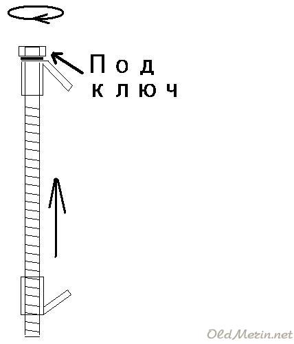

У меня есть съёмник, который сжимает вот так:
Если сильно надо, могу обмерять.
Померяй пожалуйста, а вообще хочется сделать как у Mercedesa :)
Так что если есть возможность у кого-то померять оригинал - то буду очень рад !!!
