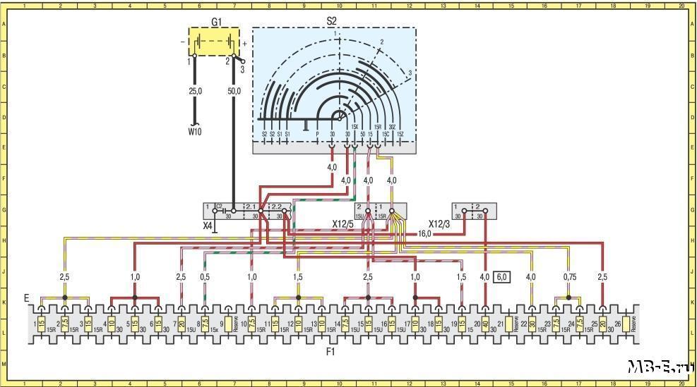

вобщем механический замок под ключ-выкидушку, проблема в том что при повороте ключа в положение 0 электричество все равно подается типа как в положении 1, высаживает аккум, смотрел на проводку - установщики сигнализации че то сделал с применением нетрадиционных материалов и методови.
так вот есть ли у кого схема самого замка и проводки?

Отправлено 01 October 2009 - 14:56
вот схема,вдруг кому пригодится.
а косяк кстати был в подключении автомагнитолы - там провода ACC и IGN были перемкнуты, убил бы установщиков.
