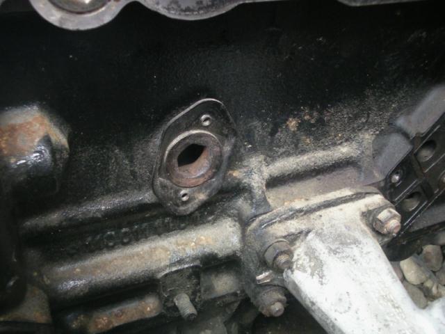

История долгая, длится 4 или уже 5 лет, сбился со счету.
Разобрали двигатель одни умельцы, а собирает другой.
Вот у него возник вопрос, что за отверстие на 110 двигателе, слева впереди.

Здраствуйте.
Я вижу двигатель инжектор, а отверстие для прикручивания термоклапана, по моему клапана масла, если не ошибаюсь.
В карбюраторных там заглушка стоит.
Мерсовод со стажем.

Извиняюсь.
Двигатель инжекторный.

Термоклапан добавочного воздуха там стоит. Который открыт на холодную и закрывается по мере прогрева мотора. Это для к-Джета.
http://www.elcats.ru...y...p;s=987&sv=
№665

Спасибо огромное за оперативную помощь.
