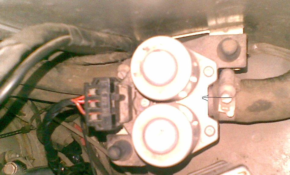

здраствуйте мерседесовцы! гдето год газад купил мерседес w202 1994 года, 1,8 без наваротов, проблема такая не работает печка, а именно не включается холодный воздух, постоянно дул только горячий, потом почитав одну тему на форуме залез под капот и решил по совету покавыряться в так называемых яицах (рис 1), когда поднял защиту увидел, что разъем на этих яицах вообще болтался в стороне, после подключения этого разъема появился холодный, но горячий уже не вклячался, короче разъем на месте работает холодный, снимаеш появляется горячий. Регулировать с салона бесполезно. Эти яица разобрал, почистил и собрал на место, щелкают вроде

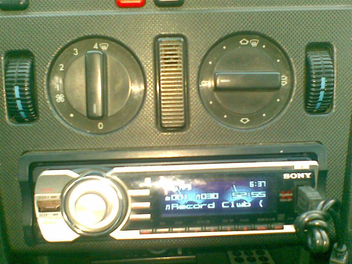

потом решил разобрать регулятор в салоне, все разобрал, распоял и кроме как долголетней пыли ничего не нашел (рис 2).

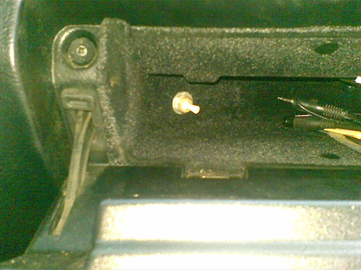

из за нехватки средств к спецам обращение сразу отпало, короче поставил тублер в бардачке который просто включет либо холобный или горячий (рис 3)

проверить датчик стоит в плафоне для этого плафон снять а там у же понятно, про обдув стекла глянуть может воздухопровод слетел, или заслонку заклинило, про то как клапаны без датчика работают когда тока нет они полностью открыты, ток есть мона регулировать, ради эксперимента найди блок с клапанами и поставь с другой цешки всё сразу встанет на свои места=)
