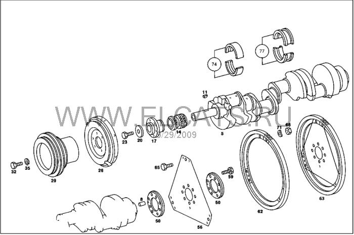

нужен совет по разборке двигателя 116, в частности:
1. как снять вторую пружинную шайбу, которая блокирует заднюю крышку двигателя (поз. 50 слева)
2. все наружние болты откручены - как дальше симать колено

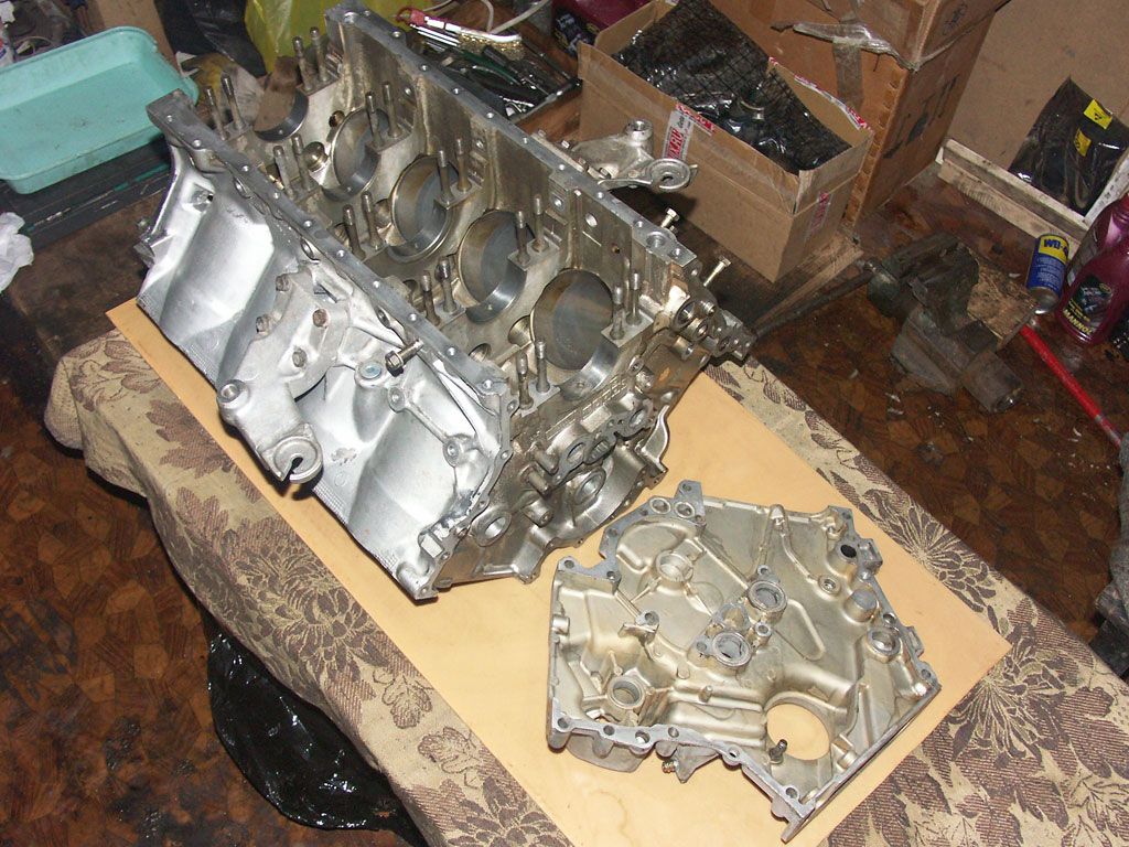

1. Ничего там не блокирует заднюю крышку. Посмотри внимательно на отверстия из которых болтики выкрутил, в двух из них нарезана резьба примерно на м8 точно не помню, вкручиваешь туда болтики, они упираются в блок и крышка отходит.
2. ну раз все болты откручены, снимай поддон, переднюю крышку, масляный насос, потом крышки шатунов, крышки коренных вкладышей и готово.

ооо. как красиво смотрится чистый двигатель.
Это он после капиталки? Гильзовали его или ...?
