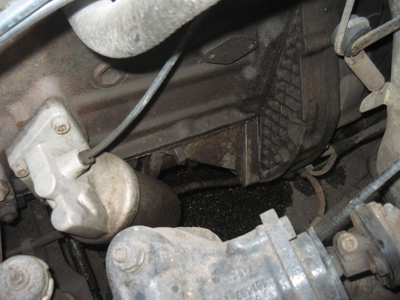

Достался мерин w123, 81-го года в убитом состоянии. Делать придется много и долго, но сейчас больше всего беспокоит течь масла из двигателя.

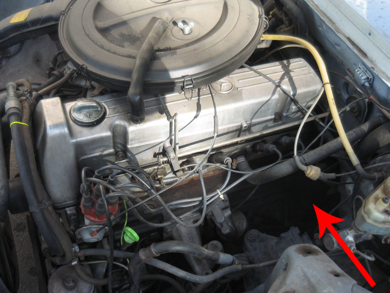

Течет во время езды. Если заглушить мотор, еще пару минут стекает достаточно большая лужица, потом прекращается. На фото видно в каком месте стекает.
Заливалось всегда минералка.
1. Подскажите перед поездкой к мастерам, что бы это могло быть и на сколько серьезно?

возможно задний сальник к-вала.или прокл.корпуса масл.фильтра.

Для начала залезь под двигло и определи течь масла.
на этом двигле часто может течь задний сальник, на них стоит набивка, как у Волги.
Кроме этого может подтекать из соединения картера с блоком, а такжже из под прокладки между картером и поддоном (впереди). Судя по фото ( правда ничего не понять), скорее всего течь из заднего сальника. тем более говоришь, что только при езде и немного после нее.
Вообщем нужно в любом случае лезть под низ.
А по поводу движка, скорее всего у тебя 123.920 ( объем 2525, мощность 129 л/с.) плюс расход немеренный, тем более если пишешь что убитый
+1 и надо определить, что за масло, может это с автомата течёт....

Мерий компрессию. Есть все гут, то делай профилактику мотору- замена сальников, колец и вкладышей ну и прокладок.
Главное что бы его не точить. Тогда ездий долго и счастливо. По расходникам мотор дешовый.
Масло может течь из под башки- р-н свечных колодцев, через резьбу стоек рокеров, если правильно выражаюсь. Лечится усадкой данной стойки на краску. у меня такое было.

Разбирать мотор - без вариантов. мерять цилиндры, если в норме плясать от счастья и делать вышеописанную профилактику мотора. Если нет, то копить сумму эквивалентную 1000 американских президентов, точить мотор, шлифовать колено, менять вкладышы, направляющие клапанов, клапана, возможно рокера и соответственно новая поршневая под ремонтный размер. Если все сделаешь - будешь ездить и деснами улыбаться еще 1000000 км

Не знаю точно,но если заднее уплотнение коленвала - сальниковая набивка,то это на 99% течёт она.Без снятия и разборки половины двигателя такую течь не устранить.

Предыдущий хозяин тоже говорил о сальниковой набивке, так-что скорее всего это в ней проблема. Сегодня поеду к мотористу на диагностику, посмотрю, что он скажет о течи и о двигателе в целом.
