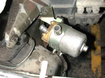

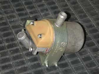

Привет всем любителям с утра потарахтеть! Я вот как-то в инете наткнулся на такую штуковину. Что можете сказать по даному аппарату? Впереди зима, машина под окнами дома, соседи в напряге когда я прогреваюсь мин так 20. Заранее всем благодарен!
И что там было написано? Может это не подогреватель на 12В, а электронасос. Явидел различные подогреватели дизельного топлива на 12В, теоретически таким же образом может греться и тасол, только объем тасола гораздо больший нужно нагреть, хватит ли мощности аккумулятора? У меня на двух машинах были подогреватели на 220В, в одной в блоке вместо заглушки, а во второй в разрыв партубка печки.
Самый оптимальный вариан, при отсутствии возможности использования220В, это автономный дизельный подогреватель (типа вебасто).
помоему так.

220 В. это конечно замечательно, но до ближайшей личной розетки далековато. Люди добрые если не сложно подскажите чего-нибудь на 12В, мож фоты есть. А то я местных спрашиваю, никто ничего толкового придумать не может. Кстати думал как-нибудь с лампочками замутить, в радиатор что-ли опустить их, и нехай там греют. Может есть идеи подскажите?

"Yu03" Может и насос, давненько было не помню. А че за подогреватели видал не подскажешь? Аккум я думаю хватит, завестись не проблема(по крайней мере в прошлом году было), а вод сидеть и тарахтеть пол часа под окнами неудобно. И АКПП на холодную не желательно вроде ганять.
Тебе поможет только "вебасто".
То, что я видел на 12В, это для подогрева топлива в фильтре и в топливной магистрали, они тасол не нагреют.
http://images.yandex...p...&rpt=simage
