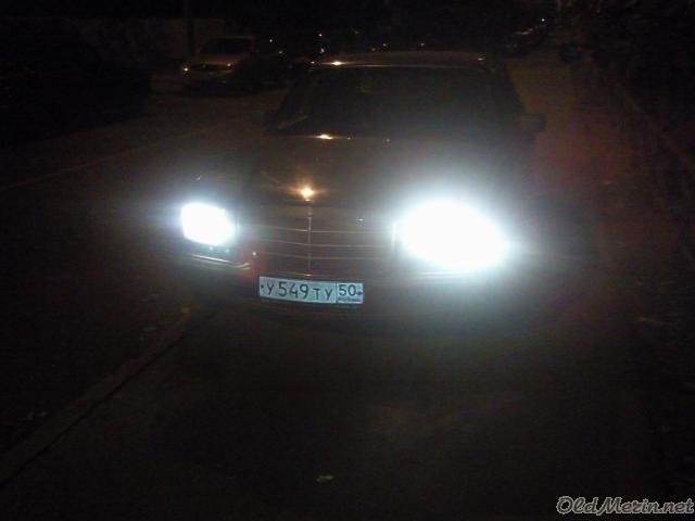

Если кому интересно!
Вот так светят PIAA:
настраивать фотоаппарат и тереть стекла было лениво, но смысл ясен помоему.
Цвет свечения белый.

2Корнелий Шнапс классно. А Филипсы также будут светить? И можешь, пожалуйста, сделать фото пятна на стене от этих ламп?

Пятно обычное -две галочки на стене. Лампы то стандартные по конструкции.
Разница только в цвете. Филлипс быдет желтее.

2Корнелий Шнапс да мне светоотдачу посмотреть от них. галочки не так важны. Филипсы сильно желтить будут? Просто не хочу, купить Филипсы и за такие деньгм получить чуть светлее чем обычные лампочки.
