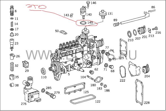

Точно капает из под рычажка - наверно масло, я о нем и не подумал, масло лью 5W40 чемпион (не жрет вообше, посоветовал прежний хозяин). Наверно перепутал солярку с маслом.
Что за сальник -колечко резиновое, где его взять? Как заменить?
Вот оно

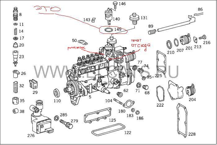

Вот оно
у меня течет в другом месте смотри рисунок, на твоем русунке кольцо большое и где-то сверху, у меня со втулки рычажка сбоку
