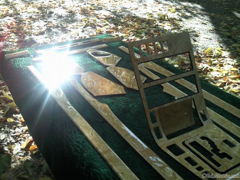

Не хочу никуда ехать так как судя по тому что увидел на аквапринте можно покупать пленку и активатор и дома, не спеша много чего наделать можно под дерево либо металл! Мне кажется что эта пленка-краска может быть очень интересной. Ведь насколько я понимаю во всех китайских и прочих вобщем то авто сегодняшнего дня выпуска, если имеют какие либо деревянные элементы то выполнены они именно по схожей технологии.При том смотриться все очень достойно на мой взгляд! Конечно под лаком(в отличие от шпона) не играют переливом древесные волокна, но это гораздо дешевле (если с деньгами не очень) чем отрестоврировать дерево в салоне к примеру.

К примеру шпоном:

Работа профессионалов, а пленка работа для любителя. Если на ровных плоскастях у меня получилось бы его приклеить то на изгибах я не представляю как. Да и отверстия вырезать/вытачивать тоже не очень интересно. Вобщем это надо быть краснодеревщиком. Платить за такую работу - не у всех найдутся на это средства. А пленкой могут воспользоваться многие. Но вот кто б что подробнее рассказал бы, а то не очень хочется деньги выбрасывать.
