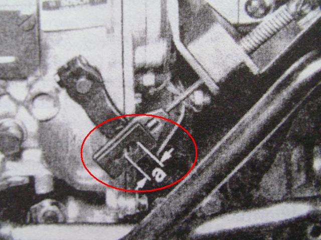

Небольшая проблема с моим пепелацем. При восстановлении его недосчитался одной маленькой детали. Это соединительная пластинка между тягой идущей из салона (отвечающей за заводку и глушение мотора) и рычагом на ТНВД. Не долго думая изготовил самодельную:
Только потом приобрел мануал и увидел как она на самом деле должна выглядеть:
В итоге что получилось: ручка запуска выдвигается оч. тяжело, мотор глушится и ручка возвращается в положение торчащее на 2-3 см. над панелью. Такого как понимаю быть не должно.
Помогите пожалуста инициализировать эту деталь. На elcats.ru ничего подобного найти не могу. Номер блока от которого идет тяга на ТНВД 0005454717. Номер ТНВД 0400114073.

смотрим схему...
скоре то, что нужно под №122 идет только в сборе с тросом, номер троса 123 300 03 30. под №125 резинка в проушину её номер 110 302 02 68.

Спасибо большое! Это то что надо! А откуда сделан этот принт-скрин? что за эл. каталог?
W123 240D 1976 г. 4МКПП черный металлик
#5 ОФФЛАЙН   autovic
autovic
  • Cообщений: 122
  • Город:Новосибирск
    W124, W463
Отправлено 24 October 2009 - 04:28
эл.каталог Mercedes EPC
