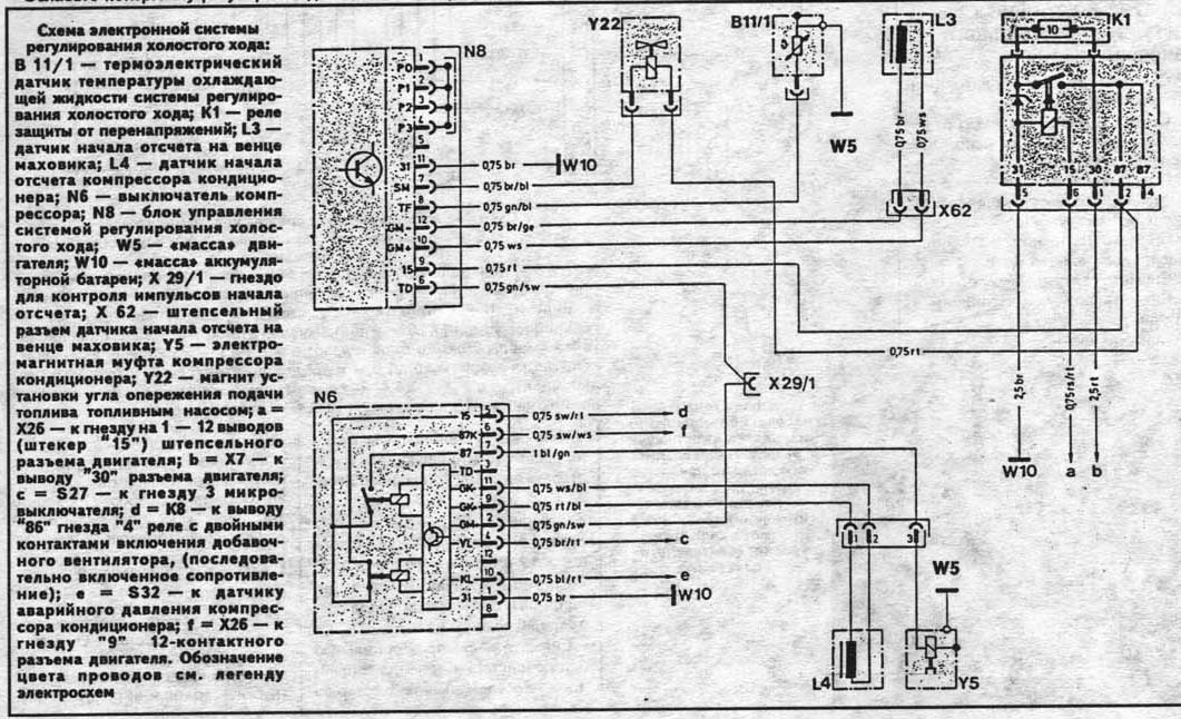

Кучу тем перечитал, но так не чего и не понял. Мотор OM603, вроде нашел датчик коленвала, от него идет провод в какую-то коробочку возле АКБ. Тахометр тоже дизельный наверное, без красной зоны. Но проводов для подключения тахо к приборке не идет и если вынуть бордачок там каких то проводов кучу обрезанных болтается . Может кто поможет разобраться как эту заразу подключить.

На тахо идут два провода. Один +12 с 5 преда, другой с контакта TD релюхи той что за АКБ. Вооружись тестером и прозвони.
Вот схемка:

посмотрел точно что за реле стоит. 001 545 82 65 D-Kickdown. по ходу не то что надо. реле надо покупать дополнительное?

Машина я так понял у тебя коробка автомат, это реле для кикдауна. Рядом такого же по размерам реле нет?

перелопатил весь капот и только это реле стоит и все.оно кстати поменьше размерами чем сам разьем, там где-то четыре контакта свободными остаются. может вандалы до меня реле поменяли или там еще всетаки еще отдельно и на таху стоять должно

Реле кикдауна там должно стоять. У меня автомат был в ручку переделал, реле кикдауна до сих пор стоит, не мешает. Попробую завтра сфоткать второе реле.
