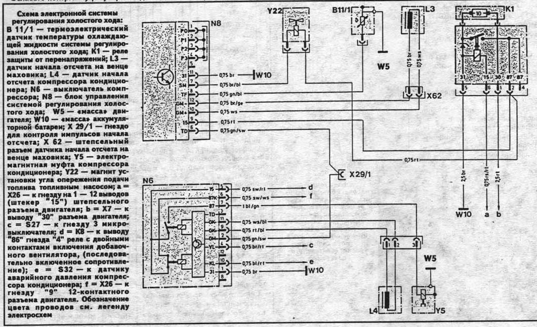

Вот тебе схемка подключения тахо и регулирования ХХ.
Большое спасибо!
Кстати, по схеме этот "соленоид" называется "магнит установки угла опережения зажигания топливным насосом" :confused: , если это так, то вполне возможно, что после подключения всей системы дыма на холодную станет меньше.
Будем искать откуда извлечь недостающие блоки.
В этих насосах точно накого нет,просто неправильный перевод
Нет чего саленоида или магнита установки угла опережения зажигания? Схемку я брал с мануала, качал с файлового архива на сайте. Кстати в тексте он назывется саленоид. На 603 движке он есть.
