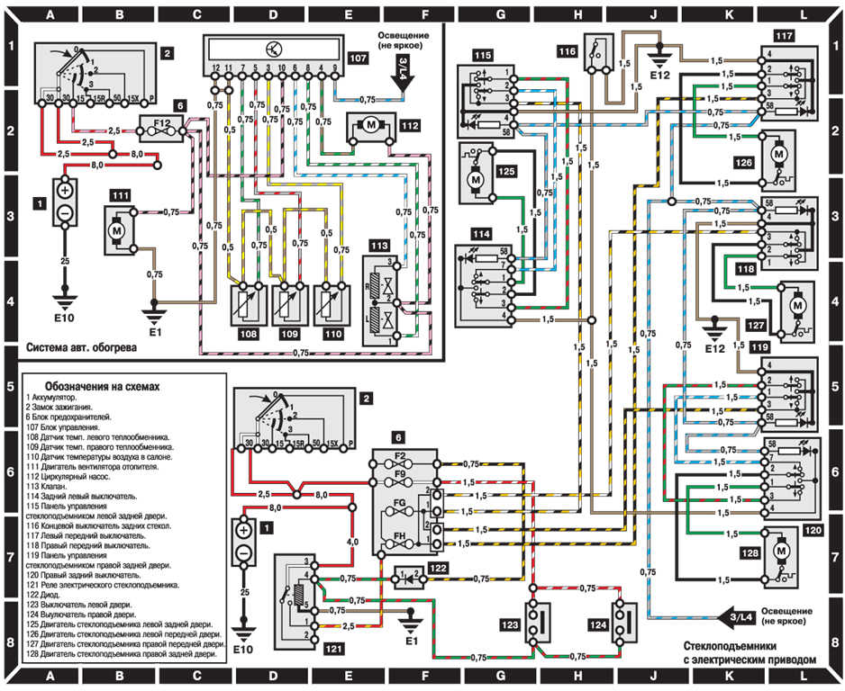

На моем 124 стоят весла, хочу поставить стеклоподъемники. Купил оригинальные стеклоподъемники с моторчиками + кнопки. Отдал это все электрику, но он не хочет ставить т.к. говорит что должен быть блок комфорта стеклоподъемников, а без него он ставить не будет. Вопрос :confused: Где в 124 обычно находится блок комфорта стеклоподъемников ? и есть ли возможность установки стеклоподъемников без него. Заранее спасибо!!!

Ставится все без проблем. В старых 124х реле комфорта вообще небыло вот схема. 9.jpg Разница лишь в том, что в старых мерсах кнопки стеклоподъемников были силовыми, т.е. через них протекал тот же немалый ток, что и по моторчику. Когда появилось реле комфорта - кнопки стали управляющими, т.е. кнопкой вкючается реле, а уже через реле протекает ток моторчика. Если вы купили кнопки нового образца, их нужно усилить обыкновенными реле

Система до сентября 89 с простой проводкой как на 126 и 190 и кнопками без "щелчка" и после , с блоком кофорт под з. диваном и низковольтными кнопками.
