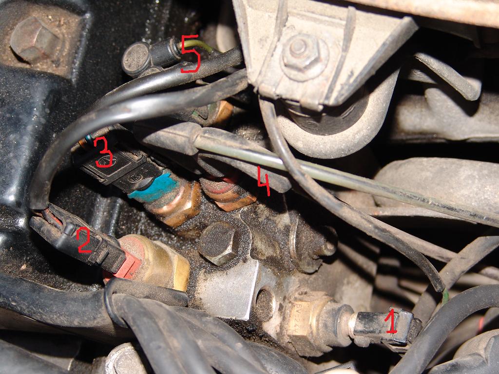

дилитанский вопрос: датчики -какой за что отвечает?
вопрос номер два: какой из датчиков отвечает за включение электровентилятора?а то чегото не включается.поиском рылся,но хочется ответ на свой вопрос.

1 - температура приборки. На прогретом движке сними разъем и включи зажигание - если стрелка температуры на 0 - он.
Предположительно 2. Сними разъем с датчика, включи зажигание и перемкни контакты в разъеме - если муфта вентилятора щелкнула, и вентилятор не крутится рукой (машина заглушена) - он.

3-датчик температуры на ЭБУ и на коммутатор.

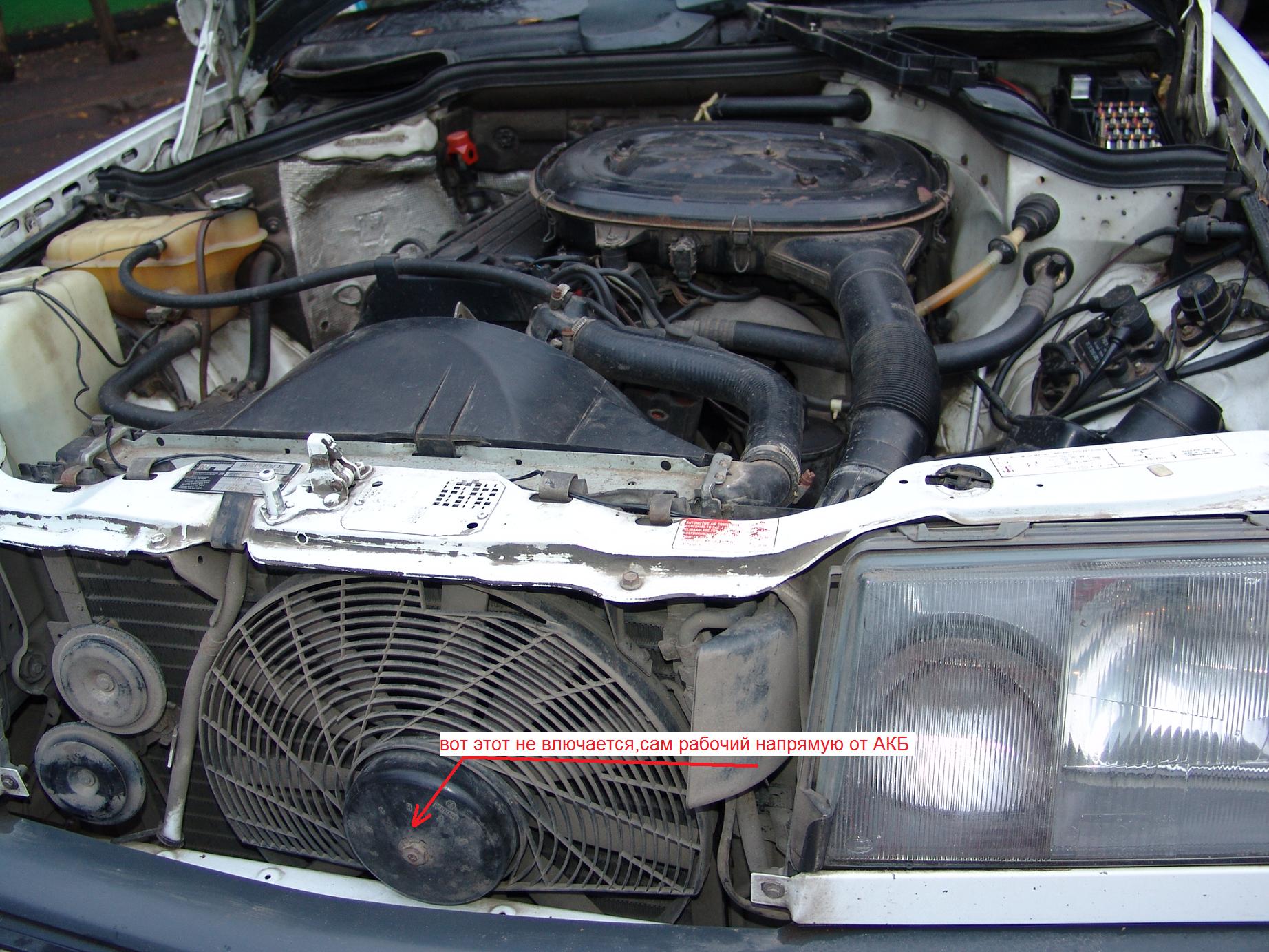

поменял сегодня датчик №2 что на фото, вентилятор с термомуфтой что на шкиве двигателя работает. но вот что интересно-снимаю разъем с этого датчика вентилятор всё равно включяется,могу снять со всех датчиков поочерёдно , могу снять разом со всех -а что то щёлкнет и вент включиться.
а вот этот то вентилятор когда должен включаться
прошу прощения за продублированные фотографии.

У товарища было так - один вентилятор на муфте на двигателе включается при к примеру 95 градусах, а вот 2 наружных у него было - они включаются при 115 или 117...
Выяснили мы это так: Летом, в жару, в москве, в пробке, на жуткой измене сидели 2 идиота с включенной на максимум печкой и открытыми окнами... все в поту... ибо температура двигла очень рядом была с 120 градусами типа 113... )))) По приезду нам и рассказали про внешних 2 вентилятора... Мы ржали долго... Потом опробовали все в норме оказалось и при 116 что ли градусах эти 2 вентилятора в момент остужали...
