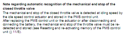

С180 W202 1996г, бензин, PMS. Стоит снять клемму с аккумулятора, пропадает холостой ход.
Код ошибки 8 (дроссельная заслонка). Какая связь между отключением питания и
холостым ходом?

Вот ответ :

как это перевести?? что нужно делать? а то тоже данная проблема присутствует
вот что нуна сделать, хотя по уму и так все должно работать как надо...
http://forum.autocd....opic.php?t=7197
супер!! спасибо...
т.о. получается, что при отключении АКБ нужно провести адаптацию.. понятно.. Еще раз спасибо!!! :applause:
