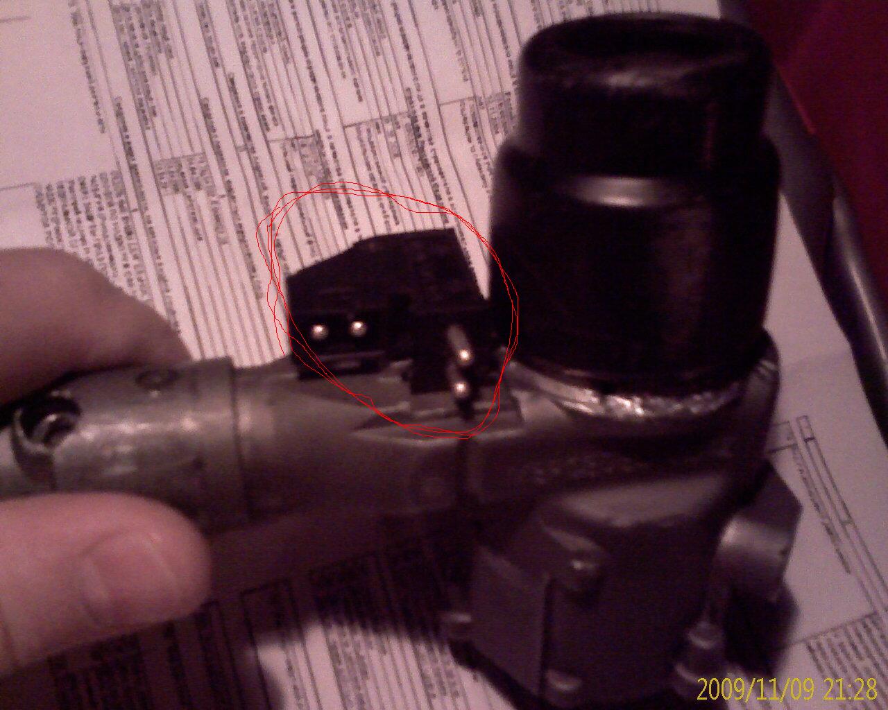

Всех приветствую!
На корпусе замке зажигания (дизель 3л, автомат) есть два электроразъема, к которым подходят две фишки соответственно.
Вопрос такой за что они отвечают?
Тема возникла, т.к. вместо своего поломанного замка был куплен другой, правда от механики, на нем только один разъем, предварительная сборка с подключением одного разъема, показала, что мотор заводится, но все равно непонятно за что отвечают эти фишки.
Вообщем вот....помогите....уже три недели машина на приколе...

Сбоку ? Случаем, не разъем зуммера ?

Вот тему глянь, не оно ? :

Да, сбоку которые, очень похоже, что зуммер, но зуммер, как я полагаю есть на всех 124-х, т.е. один разъем на зуммер, а у меня на старом почему то два разъема сбоку под фишки. Человек, который соберает машину колеблется, вдруг что-нибудь критичное.
Может как-то тоже с автоматом связано?
Ну ты тему то по ссылке в 3-ем сообщении почитай, станет ясно зачем второй разъем. :D

Просто у меня на старом фишка другая, я ее сфоткал для наглядности.
Т.е. оба разъема нужны только для зуммера, если так, то вопросов больше нет, я просто разъем с фото нацеплю на устанавливаемый замок и одену обе фишки.
Надеюсь разницы между формой разъемов нет.

Судя по теме в ссылке в 3-ем сообщении :
Проблема в том что у меня не работает ЦЗ с правой передней двери.
есть еще связь с ЦЗ.
скорее всего - да, цепляй разъемы - все должно заработать.
