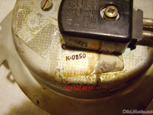

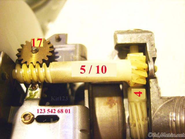

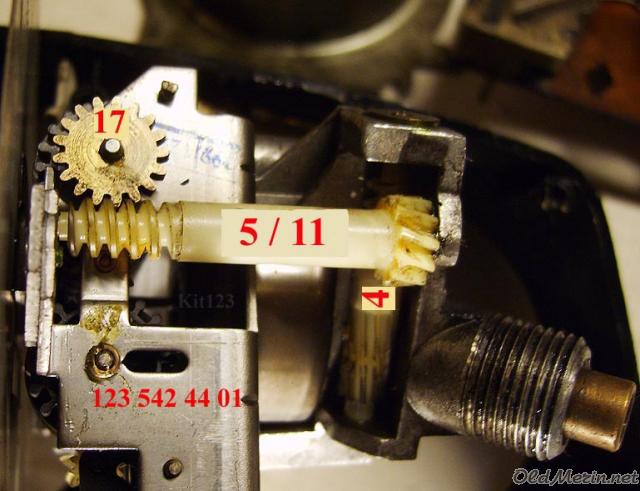

Возникшее у меня желание поменять задний редуктор с передаточным числом 3,58 на другой с числом 3,92, естественно, привёло к искажениям в показаниях спидометра и одометра. Информация о том, какой спидометр соответствует нужному редуктору отсутствовала. Это подвинуло меня на поиски. Прежде всего, я исследовал два имеющихся у меня спидометра. Они имели разное передаточное число, отражённое в виде наклейки на задней стенке. При разборке приборки было обнаружено, что шестерни, с помощью которых передаётся вращательное движение приводного тросика, имеют разное количество зубьев.

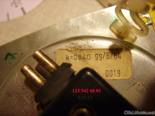

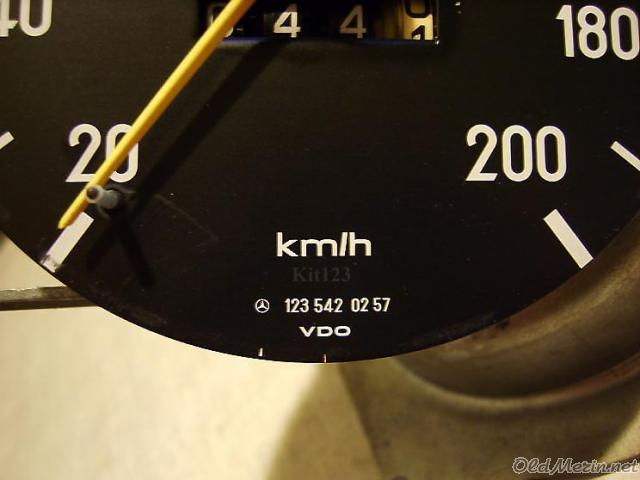

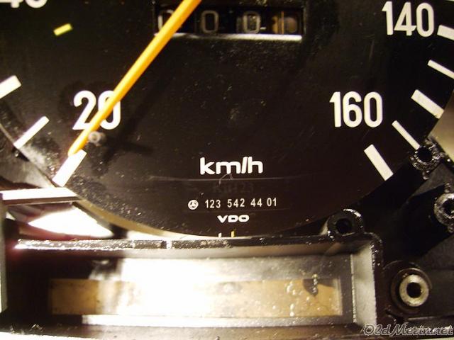

После замены редуктора выяснилось, что показания спидометра 123 542 02 57 преувеличены на 18 км/ч., а одометра на 12 км на сотню.
Установив другой спидометр 123 542 68 01 показания вернулись к правильным, поэтому удалось сделать соответствие между моделью спидометра и редуктором.
Спидометру 02 57 соответствует редуктор с числом 3,58, а спидометру 68 01 – редуктор 3,92.
На автомобиле при проверке были установлены шины с размерностью 195/70 R14.
Во время экспериментов возникли также вопросы правильности показаний спидометра как такового и его погрешности. Во время поисков информации была найдена статья Алексея Воровьёва-Обухова «Не стареют нутром ветераны» об истории создания спидометра. Полный текст статьи. Она добавила недостающие звенья. Из нижеследующего выяснилось:

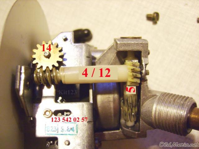

«В свое время конструкторы договорились о стандартизации передаточного числа шестеренок, связывающих гибкий вал с барабанчиком, показывающим пробег. Это отношение равно 1:624. Соответственно, при 624 об/мин валика стрелка должна показывать ровно 60 км/ч. Так было на всех наших автомобилях, пока не появились «жигули», сделанные по итальянским меркам и новым стандартам. У ФИАТов отношение было 1:1000, скорости 60 км/ч соответствуют 1000 об/мин валика. На всех ВАЗах и большинстве появившихся позднее отечественных машинах спидометры газ сделаны по одному стандарту, на моделях-ветеранах - по-другому. Не совпадают и гибкие валики; у них разные накидные гайки и квадраты хвостовиков (2,6 мм на новых моделях, 2,7 мм на старых). Очевидно, что для каждой главной пары должна быть своя пара шестеренок в редукторе привод спидометра ваз, иначе вранья не избежать. Более того, увеличивая наружный диаметр шин, мы также вносим погрешность, и спидометр начинает занижать скорость и пробег.»
Что обнаруженные мной коэффициенты на корпусах спидометров соответствуют оборотам тросика на скорости в 60 км/ч.

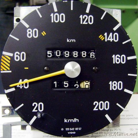

Для проверки погрешности показаний прежде всего нужно было установить нулевое положение стрелки. Аналитически было определено, что за нулевое положение стрелки следует принять положение на «6 часов». В этом месте на шильдике спидометра имеется служебная метка оранжевого цвета. Перекидываем стрелку через ограничитель, и устанавливаем в её в состоянии покоя точно по данной метке.
Для проверки показаний хотелось покрутить спидометр с разными оборотами, но отсутствовал источник тарированных оборотов. Но пришла одна идея, благодаря которой удалось осуществить проверку на погрешность. В мастерской имелся токарный станок, способный вращать шпиндель с различными фиксированными оборотами. У него имелись 410, 600, 1100 и 2200 об/мин. Зажав тросик в шпинделе были получены показания различных скоростей.

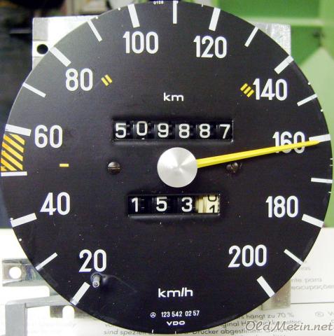

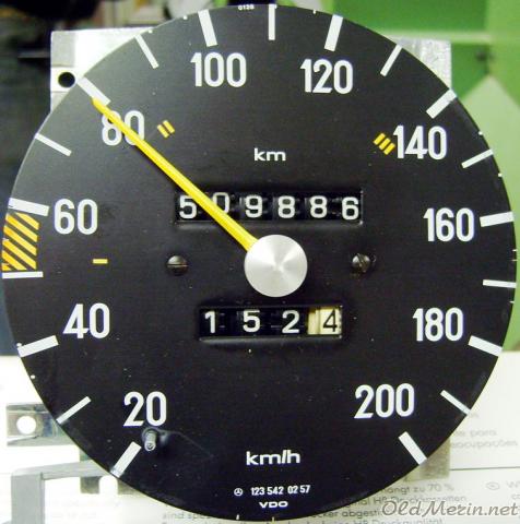

Далее, имея значение опорного показания скорости и коэффициента передачи спидометра, были вычислены математические значения показаний с помощью обычных соотношений.
Х = (обор/мин) * (60 км/ч) / (850 обор/мин), где Х – истинная скорость.
Сравнивая показания спидометра с расчётным значением, получаем относительную погрешность показаний.
Для 410 оборотов это будет равно (410*60)/850=28,94 км/ч. Реальные показания 26,54 км/ч. Погрешность будет 28,94-26,54=2,4 км/ч. И соответствует -8,29%
Для 600 оборотов (600*60)/850=42,35 км/ч. Реальные показания 42,5 км/ч. А погрешность 0,15 км/ч (0,35%)
Для 1100 и 2200 соответственно.
(1100*60)/850=77,65 км/ч. Реальные показания 79 км/ч. Погрешность 1,35 км/ч (1,74%)
(2200*60)/850=155,29 км/ч. Реальные показания 160,5 км/ч. Погрешность 5,21 км/ч (3,35%)

Как видно из экспериментов погрешность исследуемого спидометра относительно невелика и составляет не более 4% при максимальном отклонении стрелки. Таким образом, удалось немного опровергнуть миф о значительной погрешности показаний.
Ну и напоследок выполним расчёты для спидометра, коэффициент которого неизвестен. Для этого нужно провести не менее двух измерений с тарированными оборотами. Получив показания подставим их в вышеуказанную формулу, преобразовав её к следующему виду:
Y = (обор/мин) * (60 км/ч) / ( Z км/ч), где Y – передаточное число, Z - показания спидометра.
Среди исследованных мною спидометров были обнаружены следующие значения передаточного числа: k = 0825, 0840, 0850.
Также следует отметить и назначение следующей, по часовой стрелке, метки после нулевой. Это диапазон, в котором может находиться стрелка, при котором погрешность спидометра не становится критической и лежит между этих двух меток.
