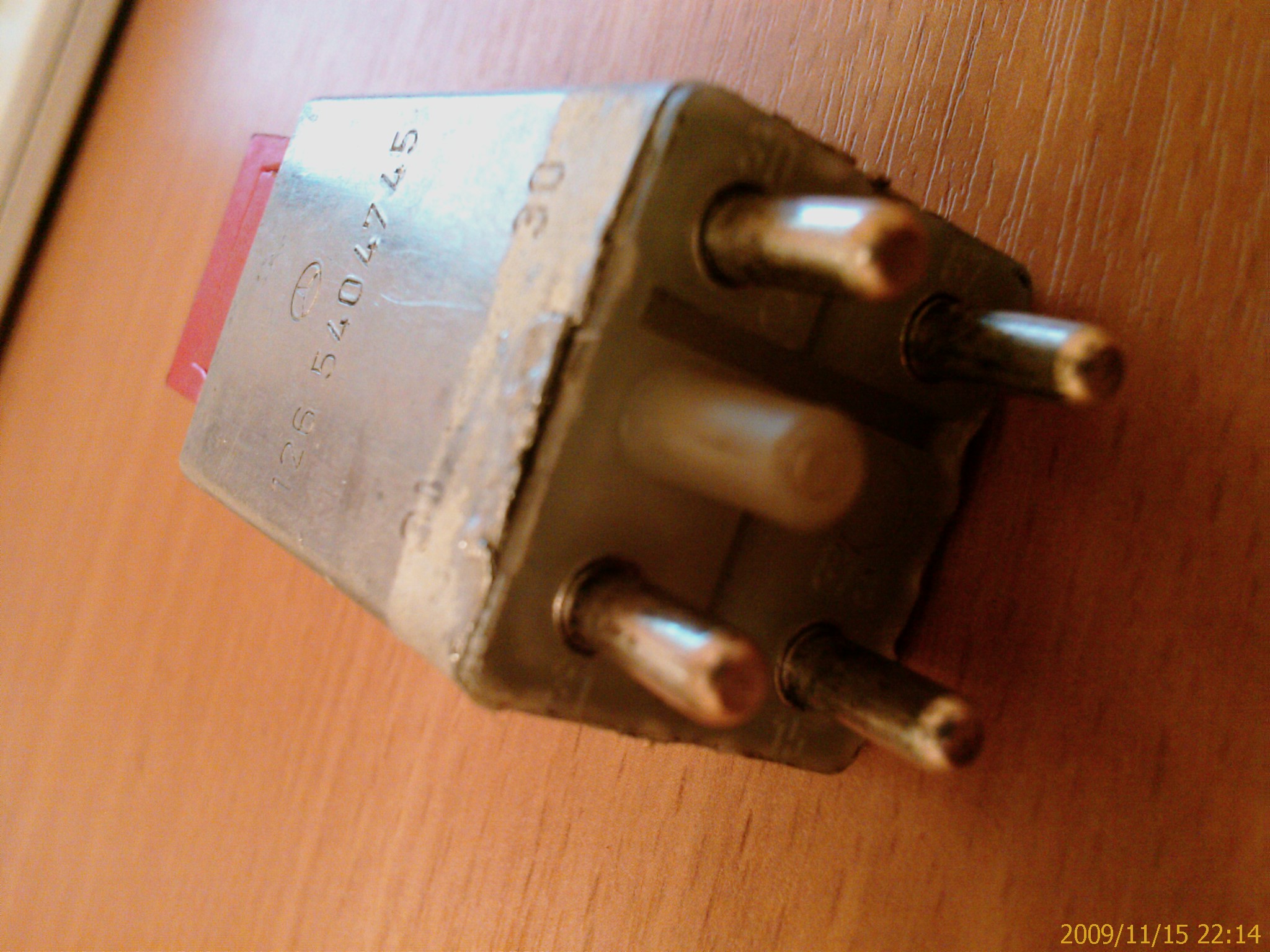

Симптомы: На холодную заводится газуется все нормально; На прогретый мотор 40-80 по показометру - (если сразу заводить) заводится тяжело (от 15 сек), при нажатии на газ в пол не раскручивается (вяло с рывками набирает) и "попердывает" но 4 из 10 нажатий нормально крутится, если прогретый заглушить минут на 10 и пока не остынет то даже не схватывает (искра есть фарсунки жужжат).

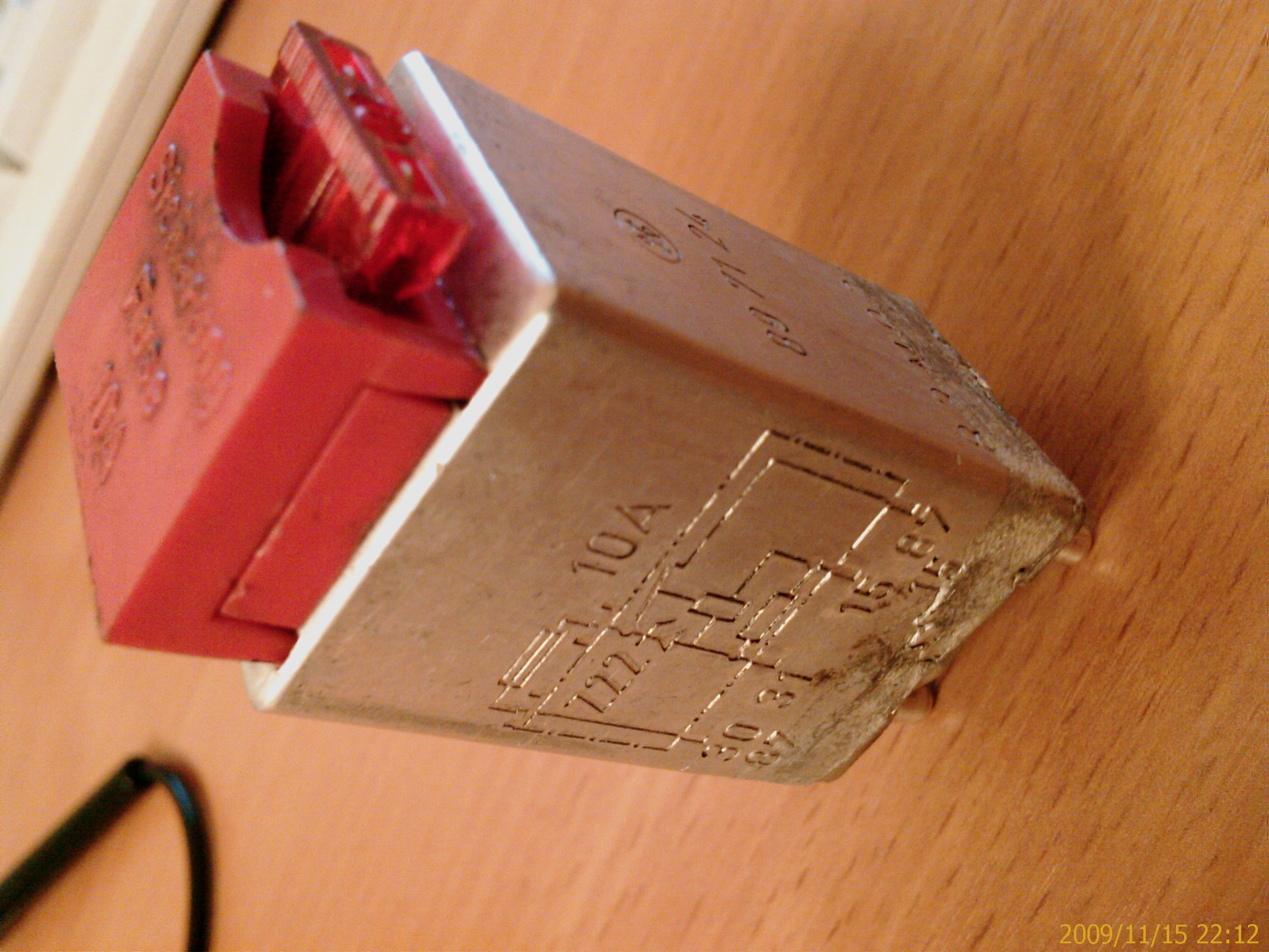

Как диагностировать проблему? На машине снято "защитное реле"то что рядом с реле бензонасоса, но есть перемычка. Может в этом дело? Как проверить исправность этого реле?
На фото какраз ОНО, это реле =) эта штуковина стоит 1800р новая :cry:
ЗЫ На сервисе когда поставили перемычку сказали что оно не исправно но можно и так ездить.

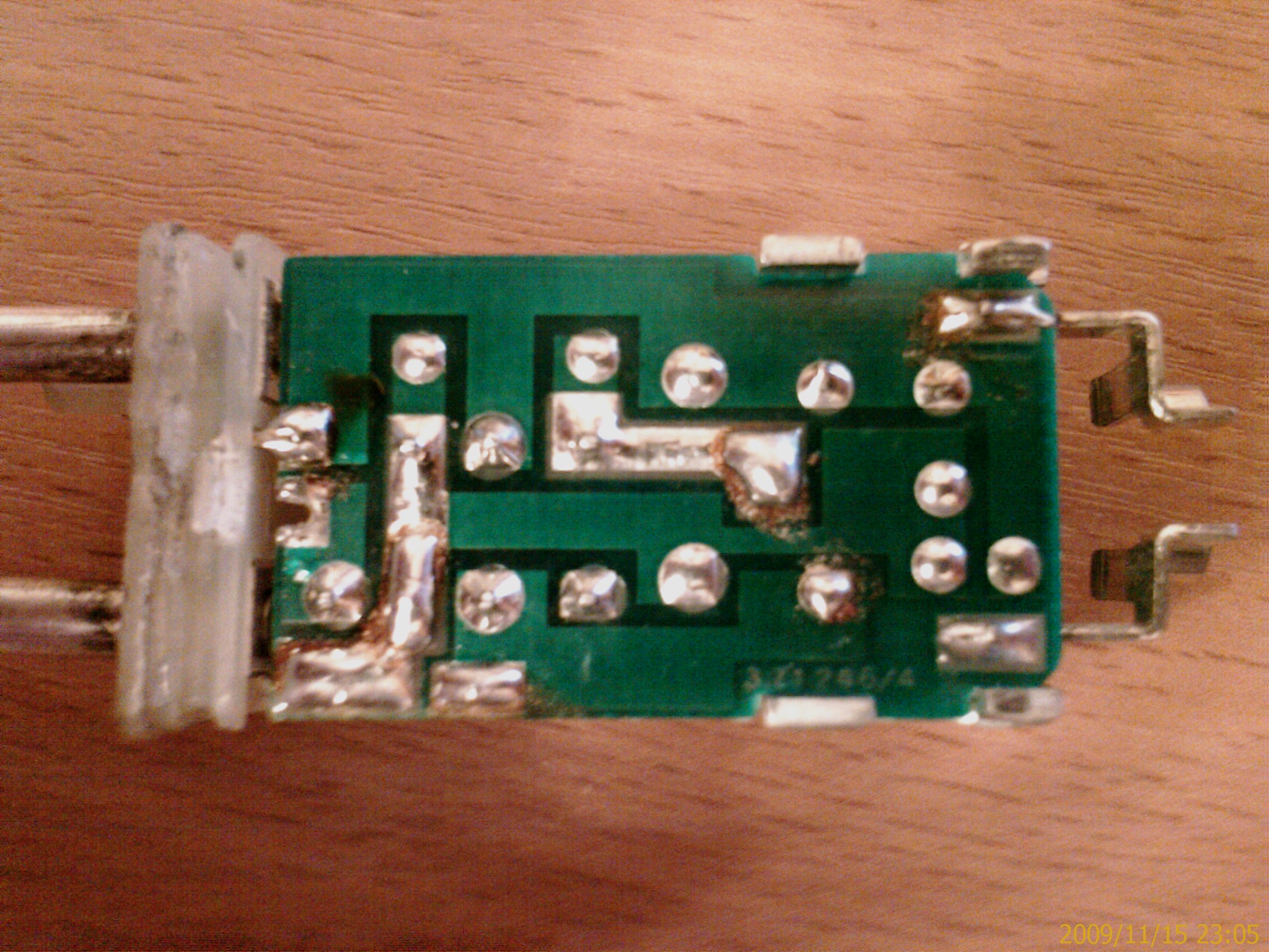

пропаяй его, или купи на разборке. какие проблеммы то???
Когда заводишь на горячую газ плавно нажми до середины-посмотри, лучше стало заводиться???
На газ как ни жми одинаково.
НА разборке за него попросили 1500рэ :shock: Да вот кручу его тут верчу вроде все дорожки целы. Не пойму только как его на срабатывание проверить?

и у Шеремета 1500 ??? А ты вообще уверен что дело в этой релюхе?
Именно у Шеремета 1500 :-D на экзисте 1800рэ. Нет не уверен, щас попробую его обоатно поставить посмотрю что будет, но Курантов мне его снял и сказал что так можно ездить с перемычкой. Схему на 4х контактное я ненашел, а 7ми контактное завязано на мозги датчик Х\х и реле бензонасоса. Этот КЕ джетроник гадкая штука :moderator: уже жалею что карбовый не взял :bangheat:

Отправлено 16 November 2009 - 17:12
Мда... тестил его щас и с реле и с перемычкой нормально заводится хол\горячий газуется без проблем, эфект похоже приходящий.
Буду надеятся что это действительно фильтр, на выходных его поменяю.
Всетаки интересно как проверить исправность этого реле? не просто же так Курантов его перемычкой заменил :rip:
