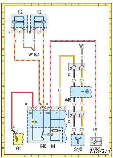

Отправлено 17 November 2009 - 00:19
так, ну вот нарыл схему, оказывается в цепи звукового сигнала есть своя релюха (К40К4):
может кто в курсе, она отдельная или в составе модуль реле К40 ?,
где стоит это реле и как его идентифицировать ??, на нем таки написано К40К4 ??
