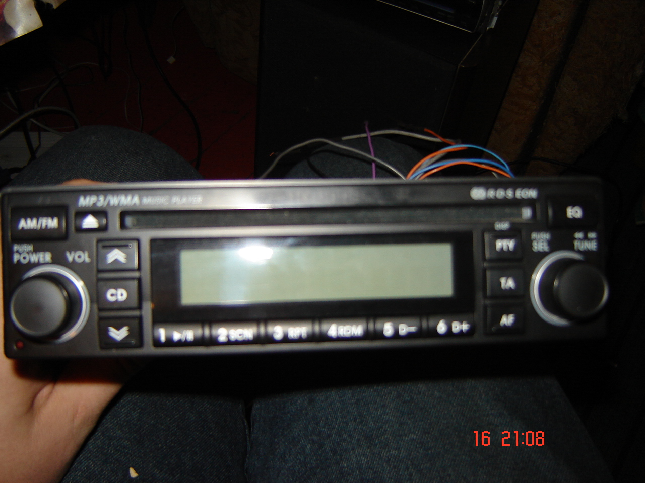

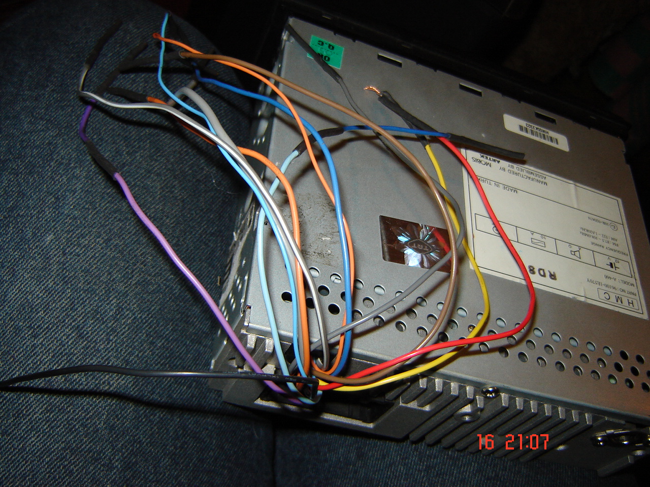

Приветствую всех. Собственно приобрёл мафон Хюндай модель А-460 с МР-3, но у него сзади очень много непонятных проводов, не могу разобраться. Пиктограммки на корпусе магнитолы нет. Завязал красный и желтый на +, а черный на -, попробовал, а он включается на 5 сек как демо режим, выключается и не реагирует на кнопки.

Красный и желтый отдельно и надо знать куда их вязать, черный на массу. Остальные провода на колонки распусти. Смотри к.з. не сделай. Все элементарно. Сам ставил уже не одну.
Меня с толку сбивают тонкие (в два раза тоньше остальных) голубенький и оранжевенький проводки, их то куда???

провода стандартные, подключил по сути правильно хоть и не штатно, должна работать. Купил то б/у? может потому и продали что...
голубенький и оранжевый это антенна и саб.

голубинький это антена телескопическая, еще на усилитель можно на +12 вольт как дистанционное включение

Год выпуска авто ? И какие еще есть разъемы на магнитоле ?
Некоторые магнитолы "привязаны" к авто. Грубо говоря, пока магнитола не "увидит" свою машину, а машина не увидит свою магнитолу - работать не будет. Это чтобы не воровали. Даже точно в таком же авто работать не будет .

вертикальный маленький 2-штырьковый разьем - электроантенна.
4 контактный разъем - питание - справа масса, слева плюс (только не помню какой - постоянный или от замка), третий слева - другой плюс, второй слева не нужен.
горизонтальный разъем (5 штырьков, с крышечкой) - опции, типа телефона или провода со спидометра, тоже не нужно..

А большой посредине двухштырьковый куда?

этот обычно на 5 штырей, просто он то ли крышкой закрыт, то ли видно только 2.

Danil тебе все правильно пояснил, находишь у себя "+" и "-", тянешь черный на минус, красный с жёлтым объединяешь и тянешь к плюсу, потом методом тыка ищещь выходы звука (путем подключения проводков к какому ни будь динамику) на мой взгляд это парные проводки следующих цветов: оранжевые, серые, голубые и фиолетовые (вот только второго фиолетового не вижу), синеньнкий скорее всего антена, а точнее управление электрической антеной.

Тонкий оранжевый провод подключается к габаритам. При включении габаритов у магнитолы будет меняться яркость подсветки.
