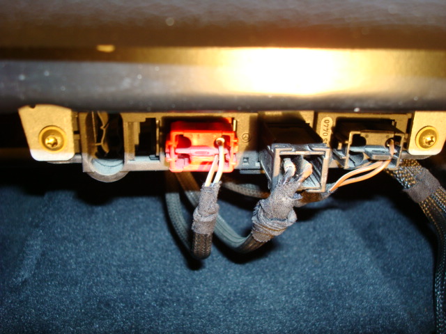

Отправлено 18 November 2009 - 10:17
Под сидушкой вроде разъемчик есть, от самой сидушки.
Я когда забывал подключать сей разъем, у мне тоже загоралось ошибочка SRS
Украинский мерседес клуб
#6
Отправлено 19 November 2009 - 01:44
Лампочка будет гореть если у тебя не подключены разъемы к ремням безопасности и к защелкам ремней. (при условии что крэш-сенсор и проводка живые)
если при ремонте снимали водительское сидение то в первую очередь смотри, как писали выше, разъем от защелки ремня, он находится под сидением с левой стороны.
w210 98 г.в. мотор 2.4АКПП
w124 94 г.в. мотор 2.2АКПП
w201 мотор 602.911
#7
Отправлено 17 December 2009 - 16:49
СПАСИБО ВСЕМ!!! Дело было в разъеме. Теперича усе в порядке!

Отправлено 04 January 2010 - 23:50
1.померять сопротивление на фишке одного сиденья сравнить с другим должно одинаково быть
2.перетерся шлейф в рулевой колонке , если другая конструкция то соответственно контактная группа
