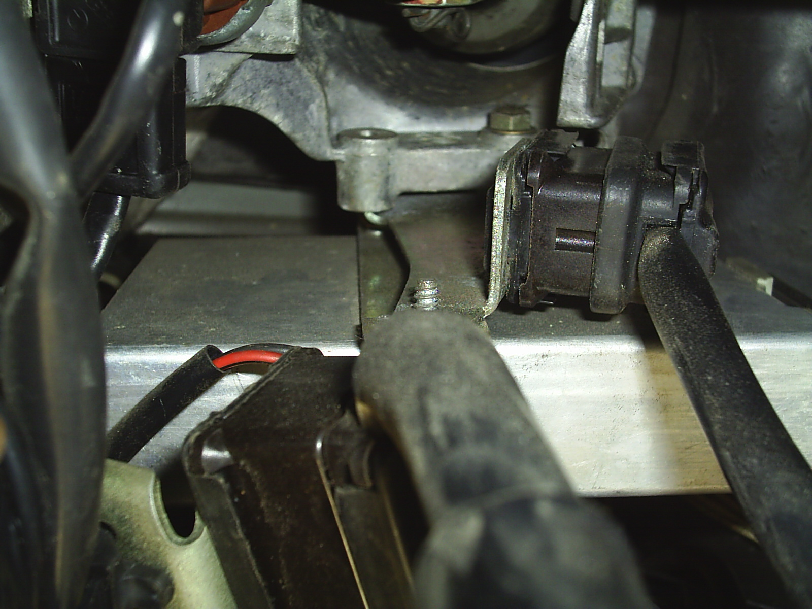

Спасибо, но на первой картинке совсем непонятно, что это за место
#14 ОФФЛАЙН   Andron
Andron
  • Cообщений: 1042
  • Город:Новосибирск
Отправлено 25 March 2011 - 09:31
Похоже на алюминиевое основание блока педалей, на автомате нет педали сцепления и блок ставится с ее стороны. А на механике присобачен на нижнюю пластиковую накладку. Лучше скачай немецкий мануал, там по темпомату целый большой раздел, схемы, исполнительные устройства, различие блоков. Сами pdf оттуда не достать, они запаролены и открываются только своим акробатом. Если у тебя нет, могу выложить, около 700мб.

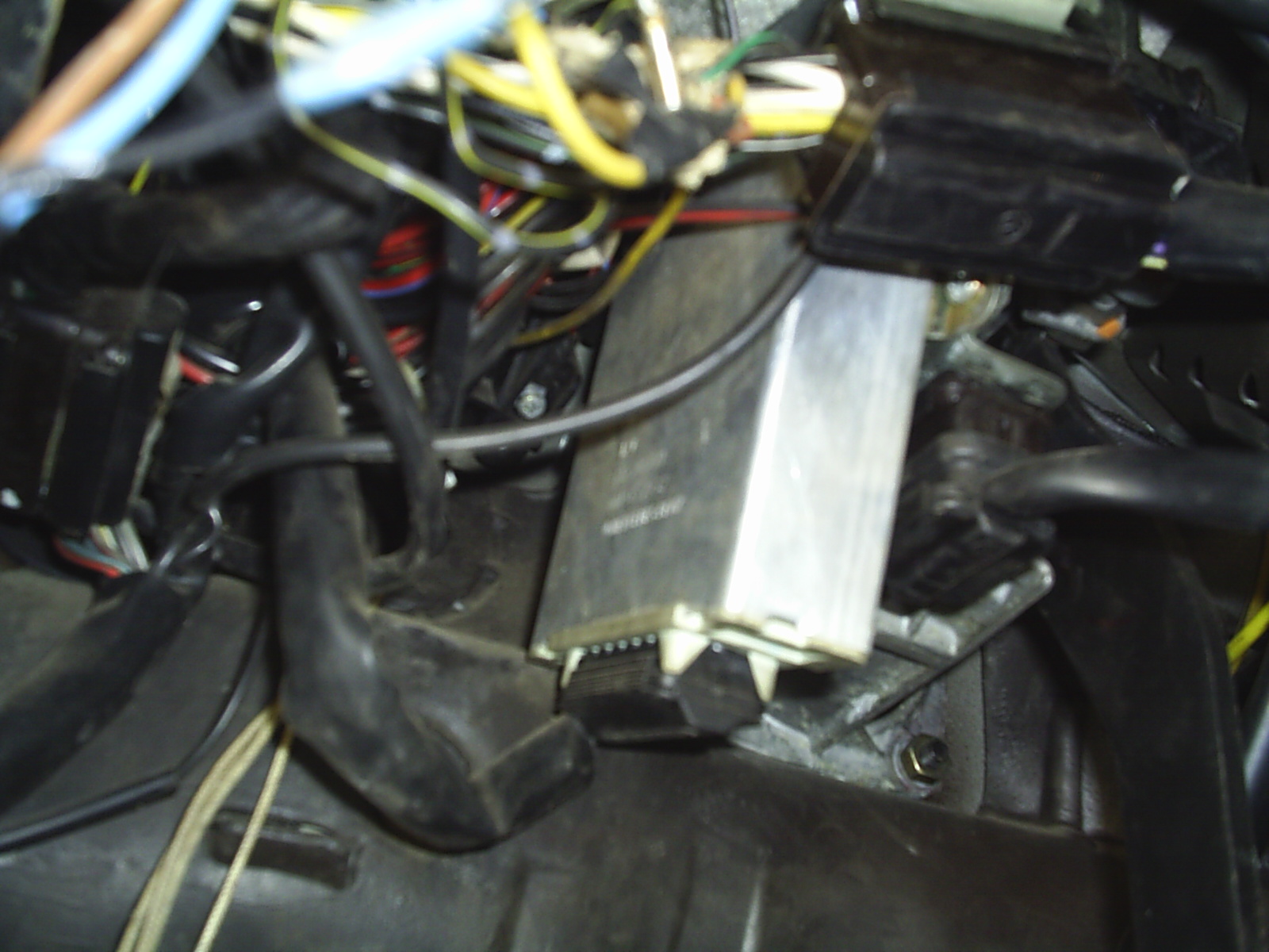

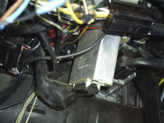

Отправлено 27 May 2011 - 21:27
На автомате прикручивается вместо педали сцепления, на алюминевый корпус педали тормоза слева.
Одним болтом, на специальном кронштейне с усиком.
