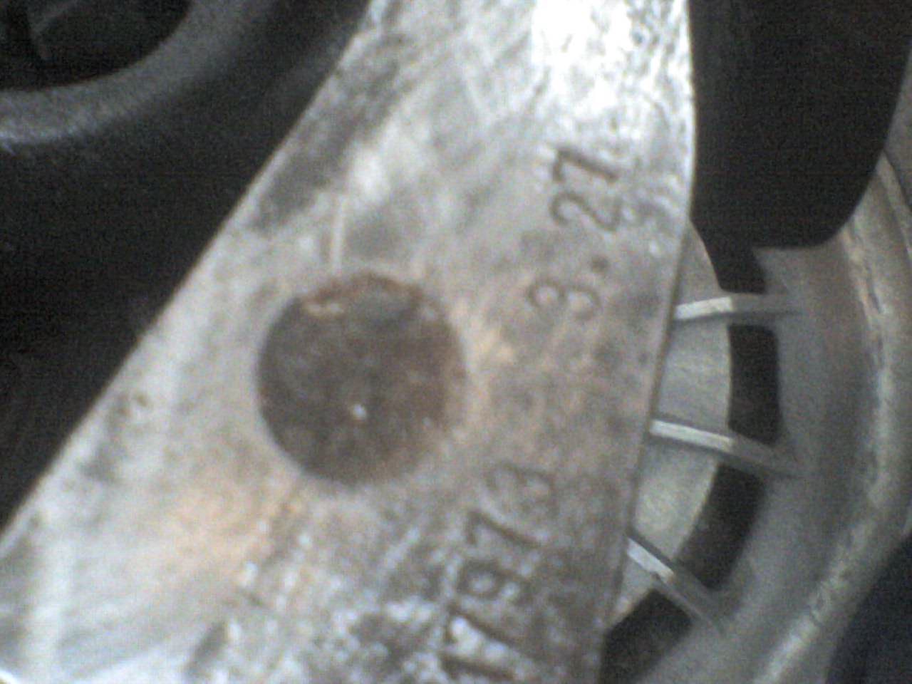

Передаточное число редуктора выбито справа внизу задней части редуктора на плоскости к которой прикручивается задняя крышка редуктора
Там завоцкой номер как на двигателе и ниже передаточное число

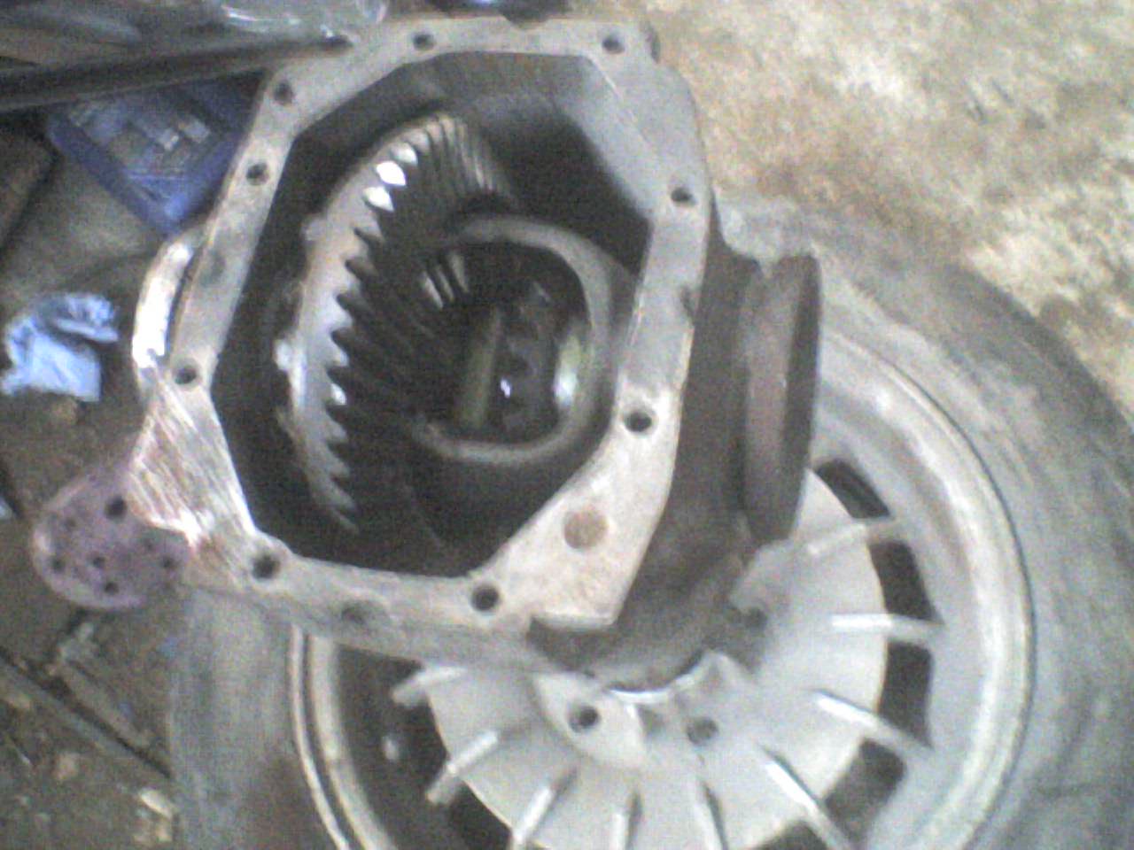

сделал фотки))))

У тебя передаточное 3,27
