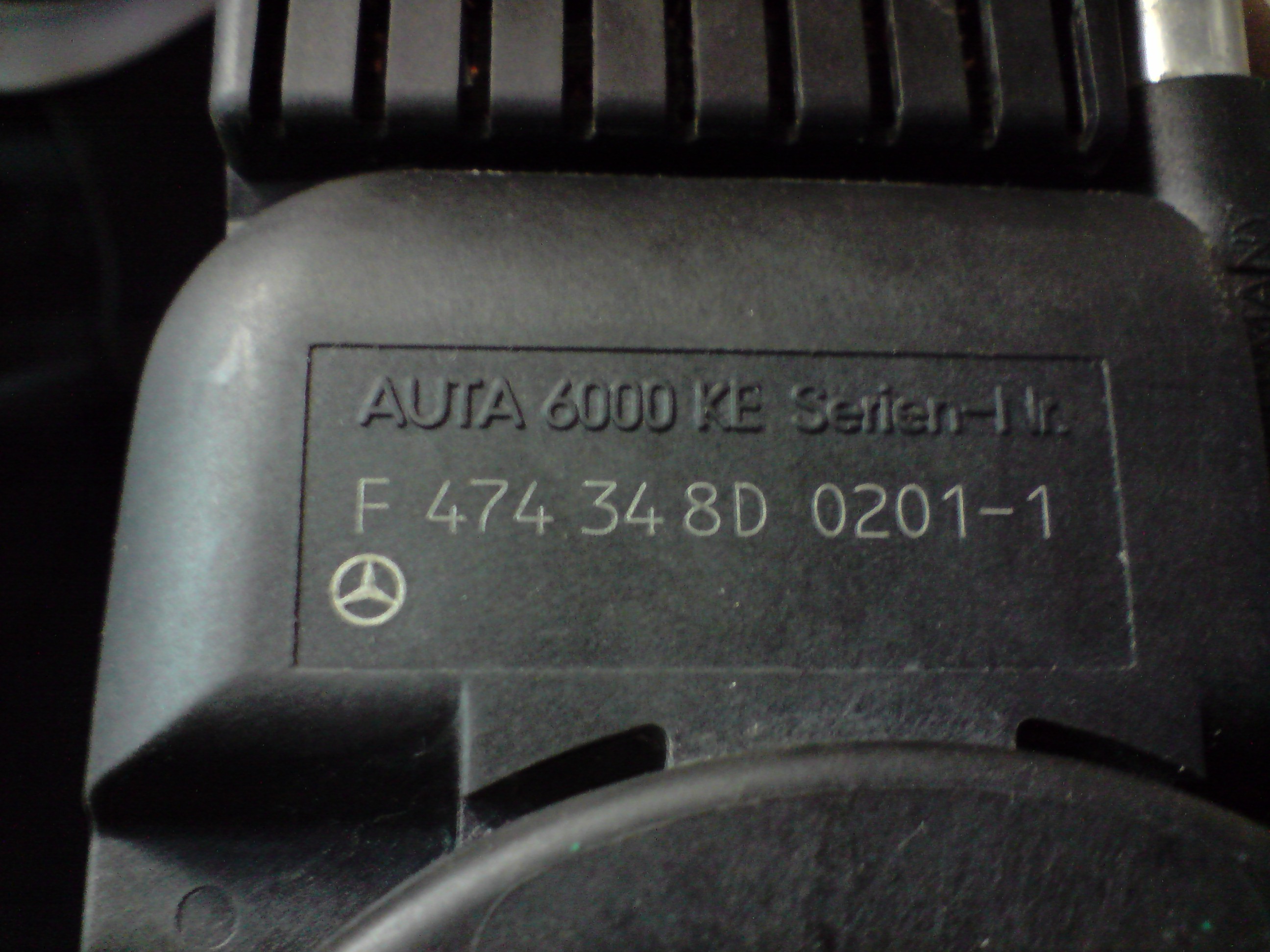

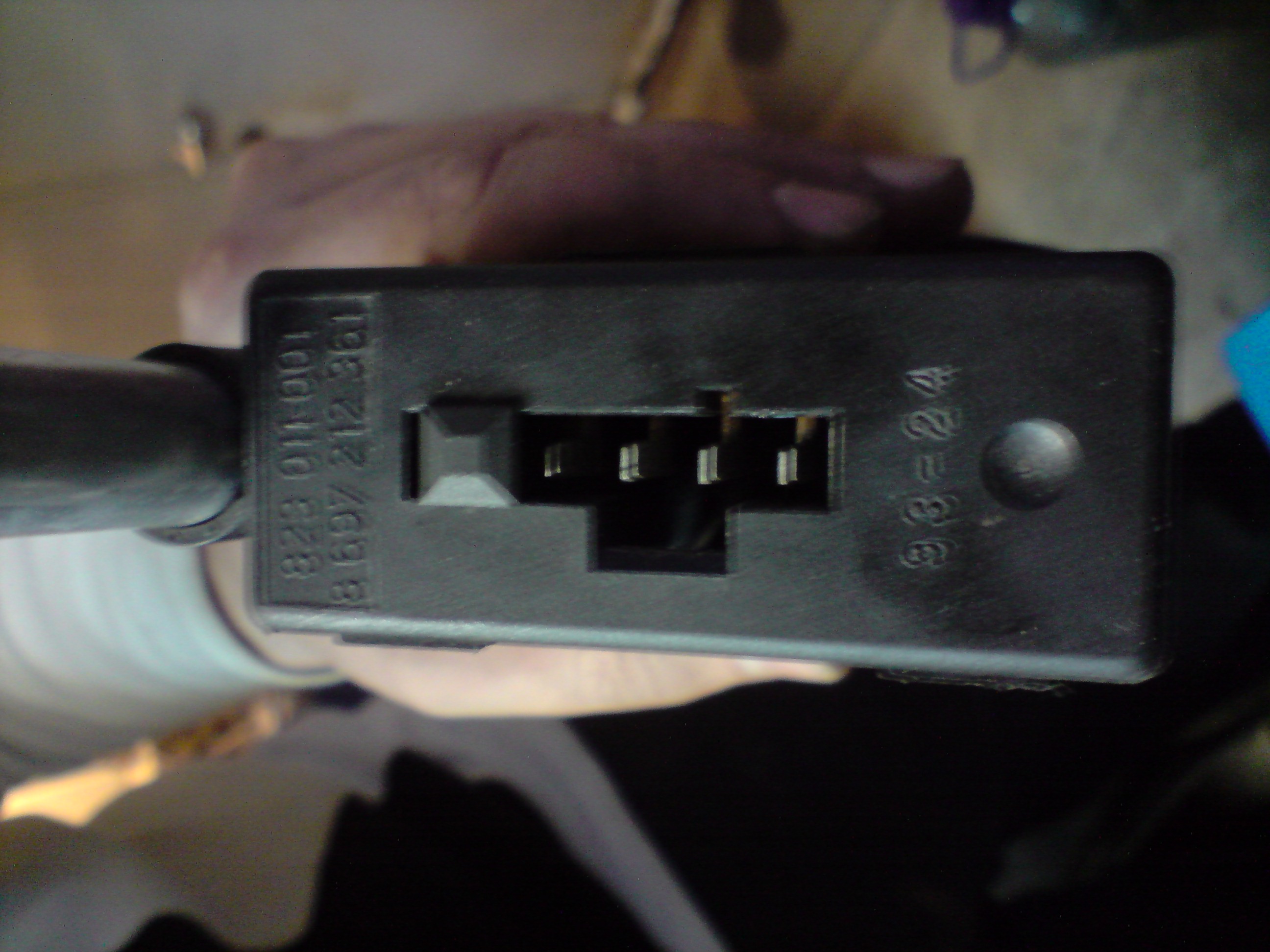

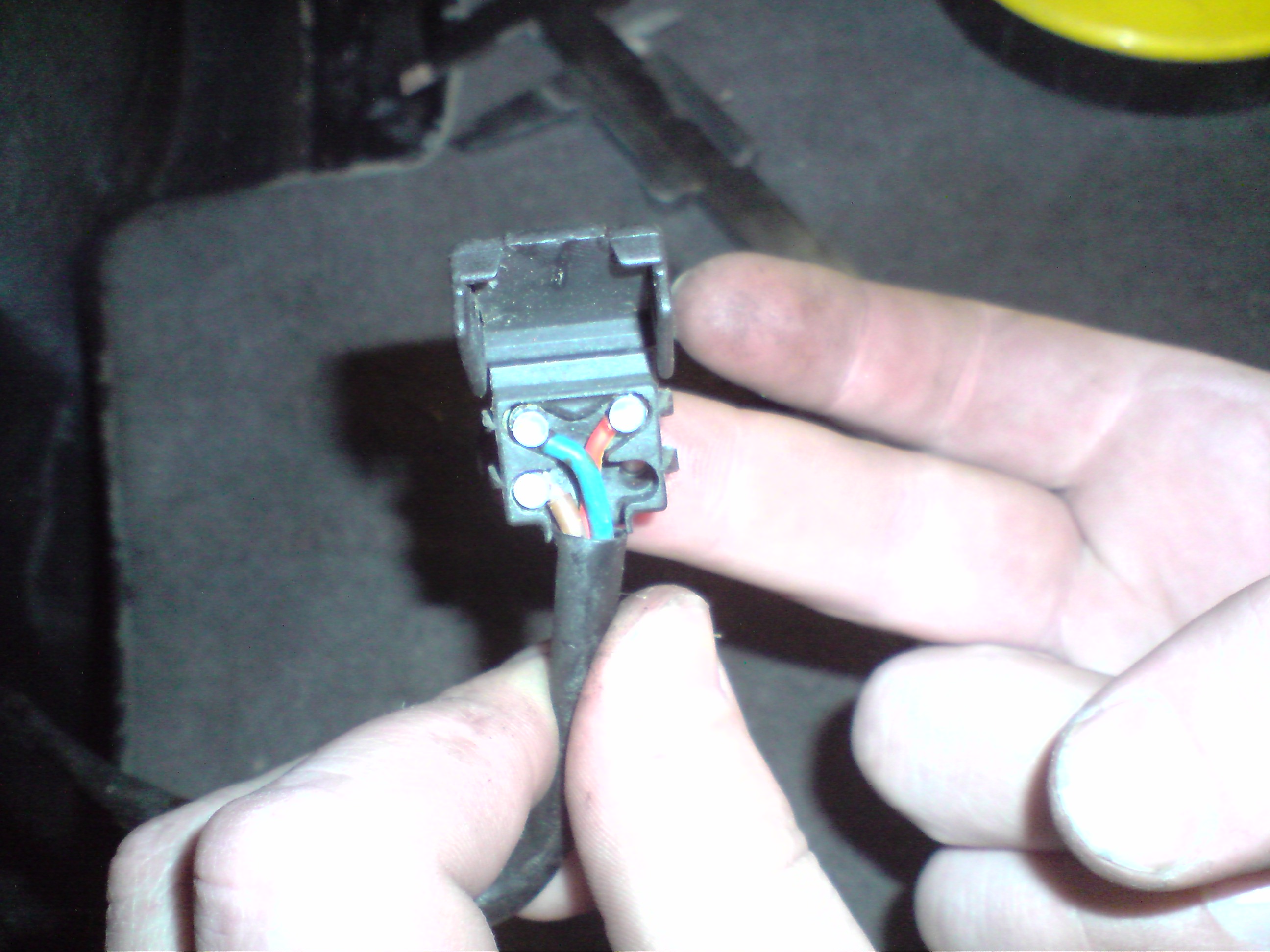

Вот на 3 фотке разъем к какому штырьку пойдет, синий провод, красный и коричневый. :confused:

#2 ОФФЛАЙН   ЗоМер
Отправлено 30 November 2009 - 23:12
Ищи W202 кузов, и срисуй оттуда цвета проводов. (на какой штырек что приходит).
И соедини подобное с подобным. :D

Люди на 202 посмотрите куда провода цепляются

Нет это общяя схема (принципиальная) а вот распиновку по ней не видно, сам уже такие видел.

Отправлено 16 December 2009 - 18:08
Ответ НАЙДЕН
Ближний провод к алюминиевой трубке антенны СИНИЙ (голубой), потом КРАСНЫЙ С ЖЕЛТ ПОЛОСОЙ, потом ПУСТОЙ (нет провода), и последний КОРИЧНЕВЫЙ.
