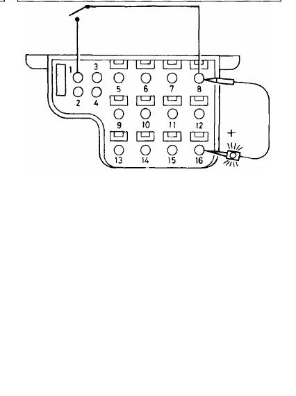

Вот такая у меня проплема по 111.940. PMS 2.0 94г купе; во время проверки ошибок двигателя по способу как на рисунке _____________________.JPG ничего не считывается !!!!! Может есть еще какой способ считывания !??? Делал все правельно!!! Были у меня проблемы такие и при считывания ошибок ASD!!! пРИШЛОСЬ ВЫНИМАТЬ ПРИБОРКУ И СЧИТЫВАТЬ С ЛАМПОЧКИ ASD замыкая на массу!!! Очень нужна помощь!!!

проверялось и на включеном зажигании и на работающем двигателе!!! ПРИ замыкании клемы 1 и 8 (3сек) лампочка загорается,как и должно быть, но после этого лампочка должна мигать, а она тухнет без единого мигания !!! Как будто 8 клема не подсоеденена!! Так же было и с ASD c 5 или 6(точно не помню) клемой, а через лампочку в приборке все красиво проверялось и стиралось!!! Может. как нибудь, можно подсоеденится не через 8 клему к мозгам???? Очень нужно!! Выручайте !!!!!

3-я нога а не 8

если у тя пмс то там 8-ая нога в принципе пустая, просто дырка а контакта нету

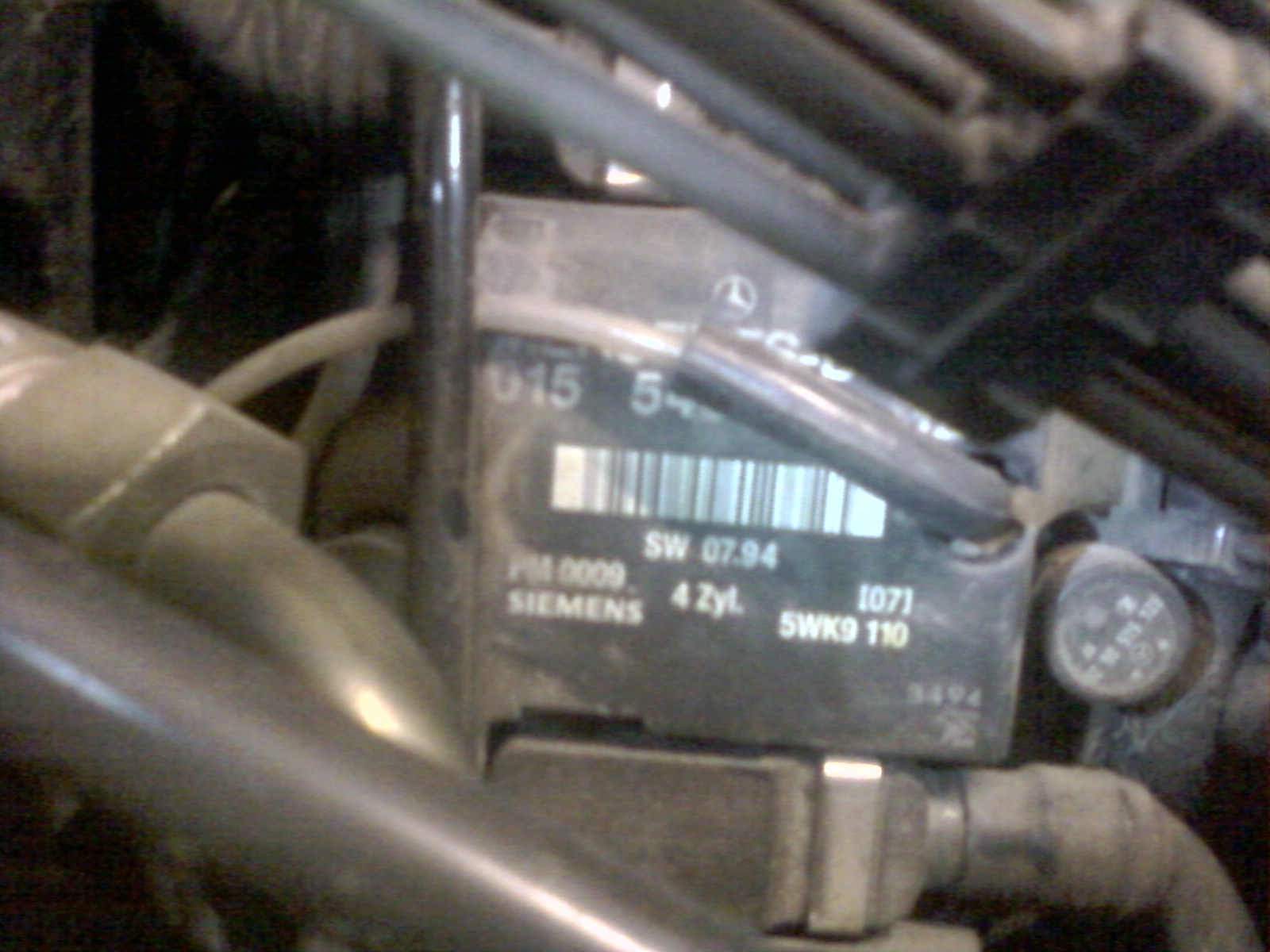

Без результатно !! при замкнутой 1 ,3, 16 лампочка горит , при размыкании 1 и 3 (3сек) ножки тухнет !! при подключении через 3 сек опять загорается но не мигает!!! А к 8 ножке подключен провод! Что делать даже не знаю!!! Есть ли разница между диодом и лампочкой на 12 В? Может я в этом ошибся???
прибор управления у меня вот( Вроде PMS) :

8 нога все таки ...
