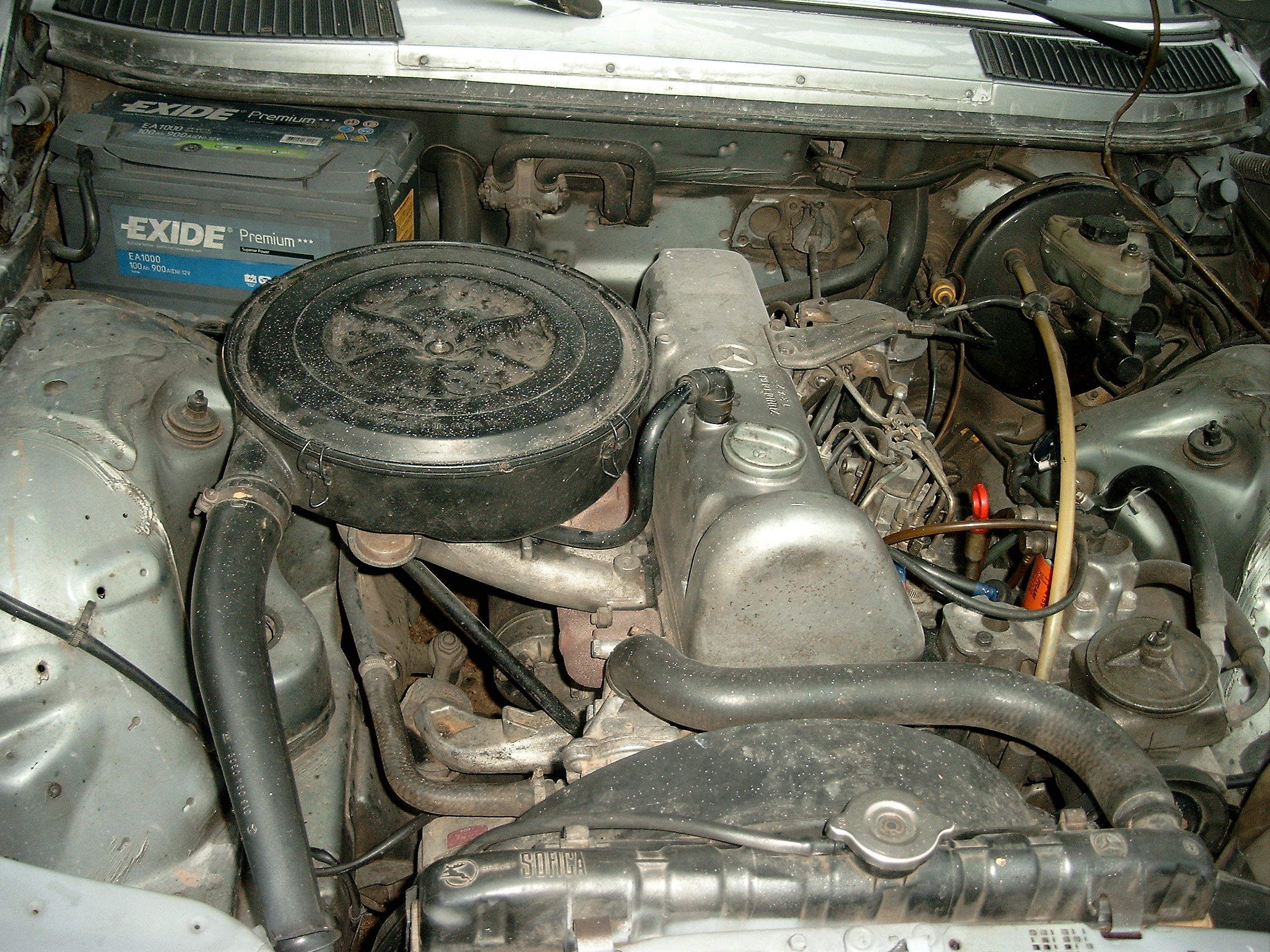

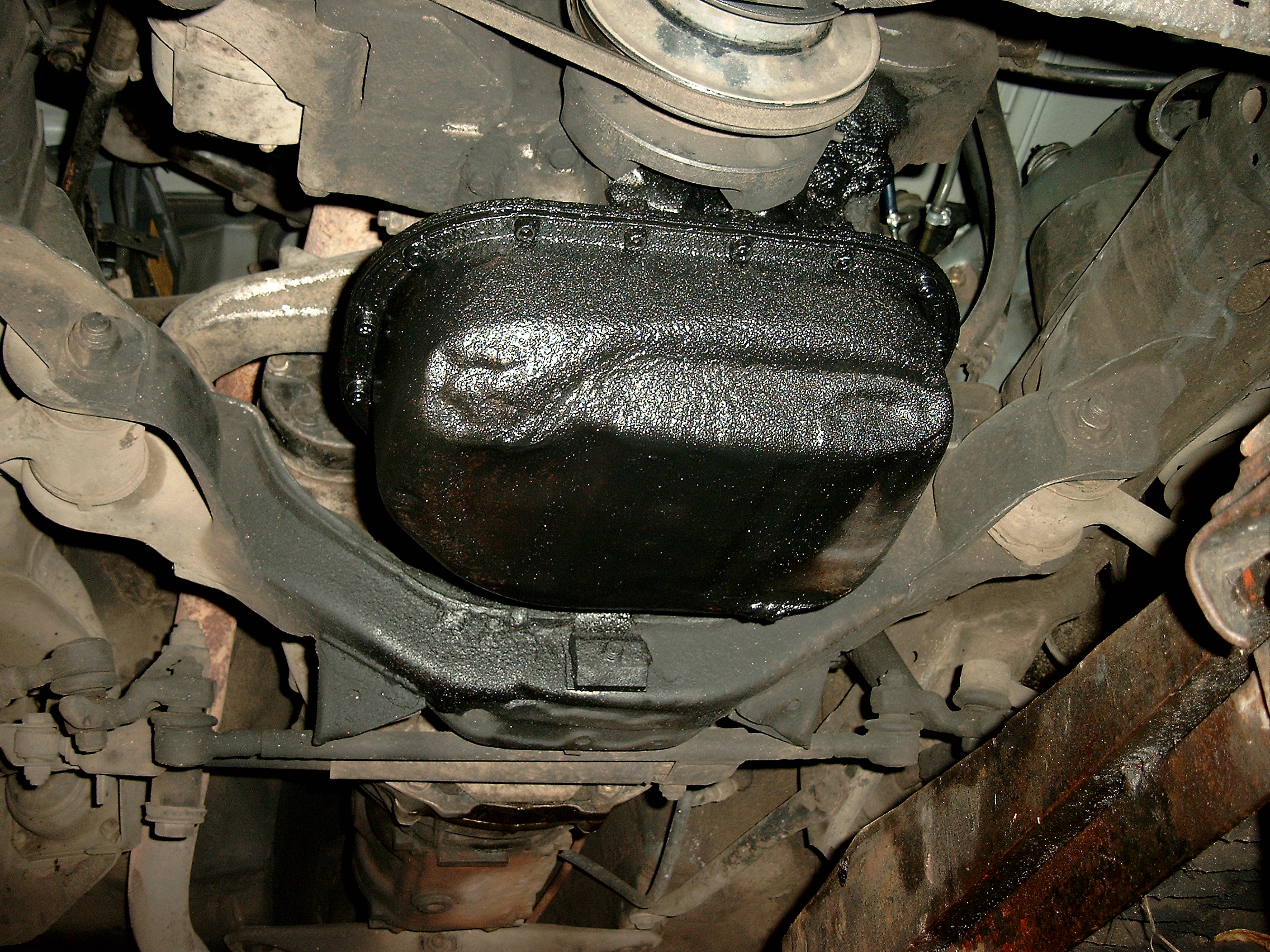

имею движок 615 на W123
пока не заменил на 616 нужно устранить течь масла
понимаю...это передний сальник коленвала
правильно?
прошу почетных спецов дать грамотную консультацию по замене сальника.
еше ....подъедат движок масло, по щупу видно значительно.
вопрос, кроме сальника коленвала может быть проблемма с маслосъемными колпачками?
и стоит их менять вместе с сальником?
буду рад получит ответы от мочетных мерсоводов
всем спасибо!

Сальник меняется несложно.
Снимаешь радиатор (чтоб не мешал).Откручиваешь шкив (головка на 27). Помечаешь шкив как стоит(чтоб вверх ногами не поставить). Стягиваешь его (я применял монтировку). Только шкив снимай аккуратно - там 2 шпонки внутри не потеряй.
Снимеешь старый сальник, ставишь новый.
При сборке проблематично поставить шкив со шпонками (вылетают гады), поэтому я сначала ставил шкив потом шпонки.
:redface: вроде бы все. Если в чем-то не прав - поправте....

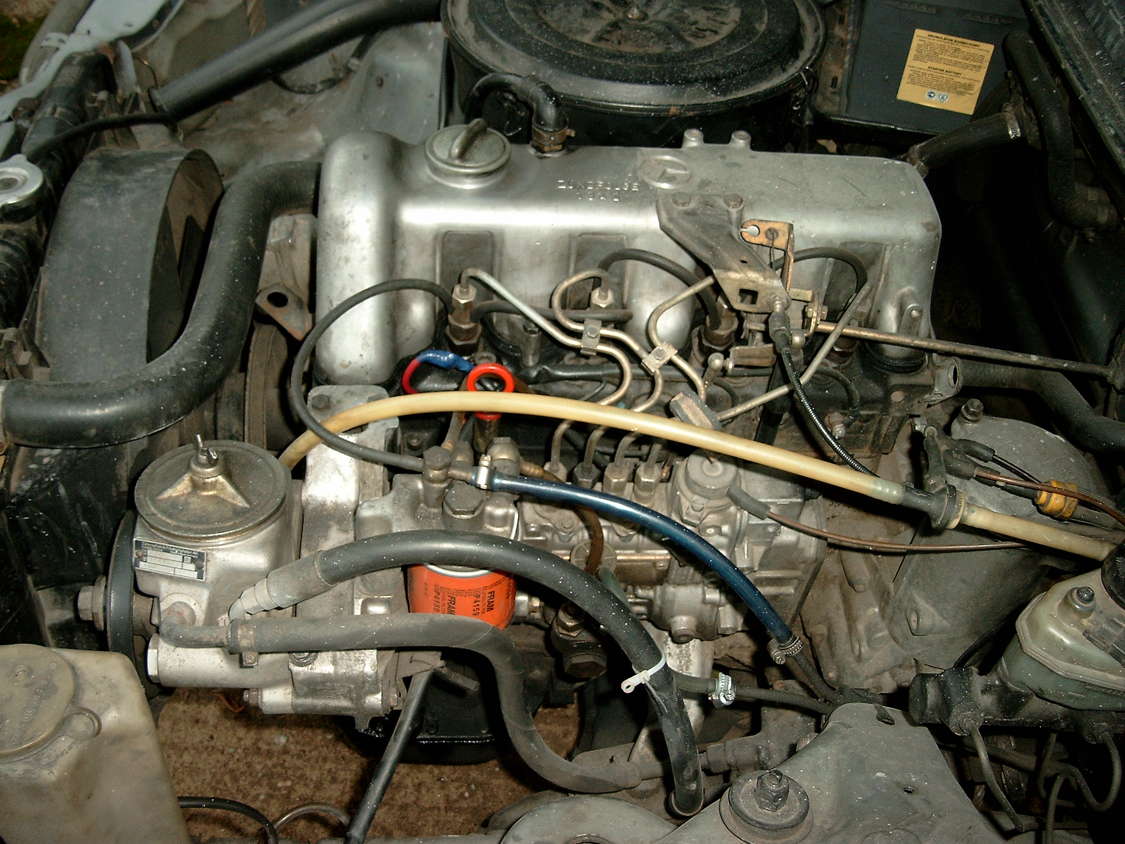

выкладываю "до кучи" свой 615 -й движок

и как старый сальник демонтировать..просто "ковырнуть"
Да, он не сложно снимается... старый сальник сохрани обязательно - очень может быть что новый проездит недолго - у меня было такое. Я потом поставил старый - ещё немецкий, потекает масло немного, но да хрен с ним, не сильно заметно...

Если новый сальникне установлен, жделательно еще посмотреть на втулку на каленвалу по которой трется внутренняя часть сальника, машины у нас поработавшие, там бывает образуется канавка от вальника и хуже уплотняет в этом месте, я у себя эту втулку развернул задом на перед, теперь работает не изношенная часть
