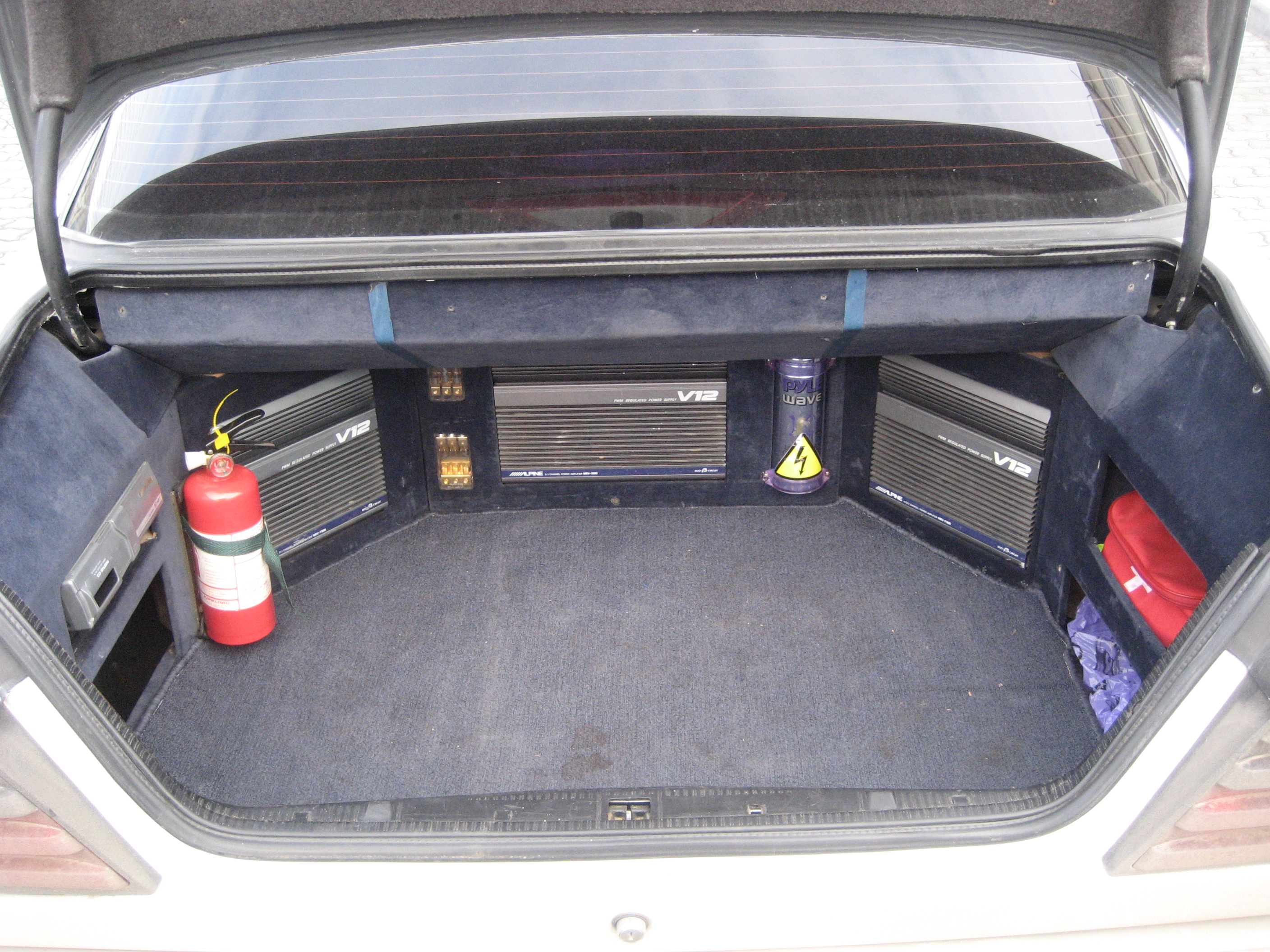

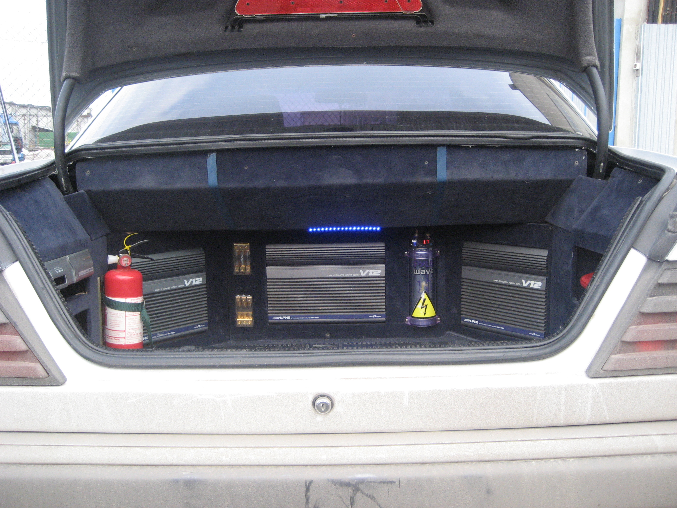

Всем доброе время суток. Выношу общему обозрению что получилось по внедрению музыки в 124. Итак система ALPINE (три усилителя саб ченжер и ресивер) задние ,передние верх низ DLS ,смотрите что получилось
Багажник был переделан под три спрятанных усилка конденсатор и ченжер,с верху короб для саба (саб играет в салон), по бокам вещевые ящики ,все соединения спрятаны в шахтах.Всё делалось из фанеры ,обшивка ткань.

Помоему отлично получилось. Мне нра... :super:

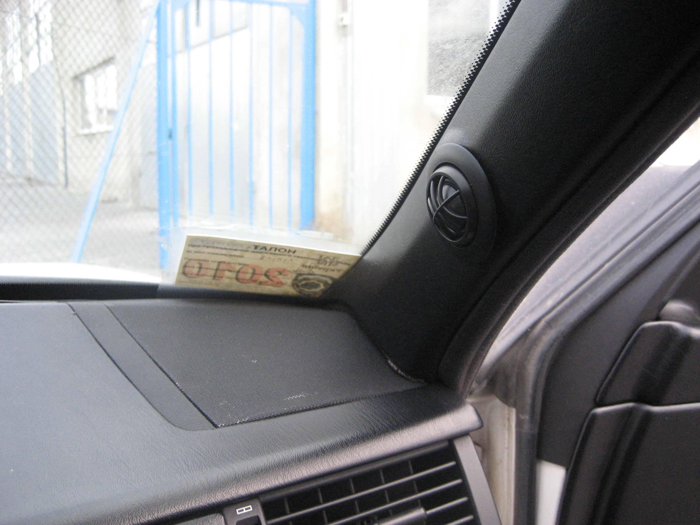

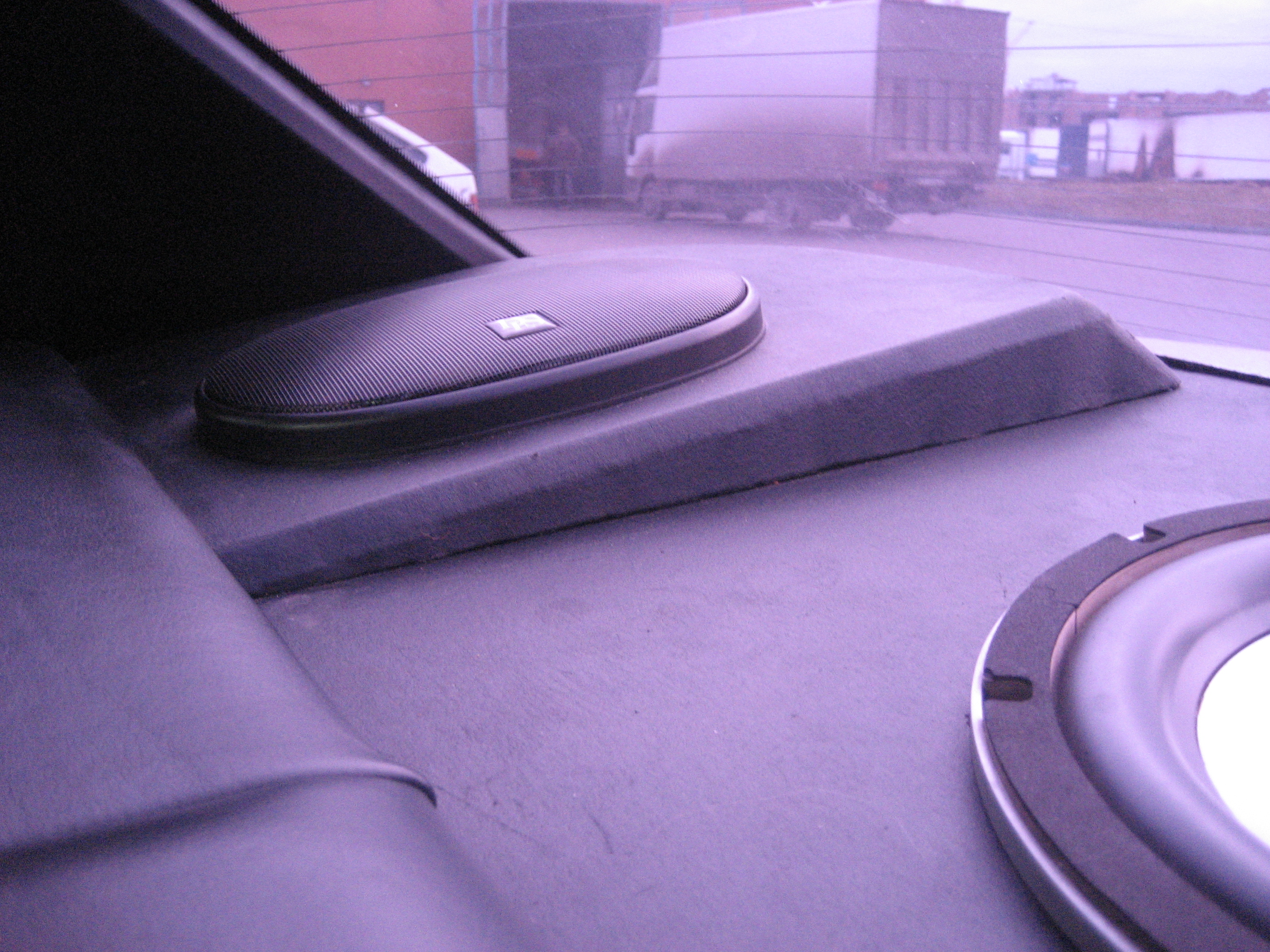

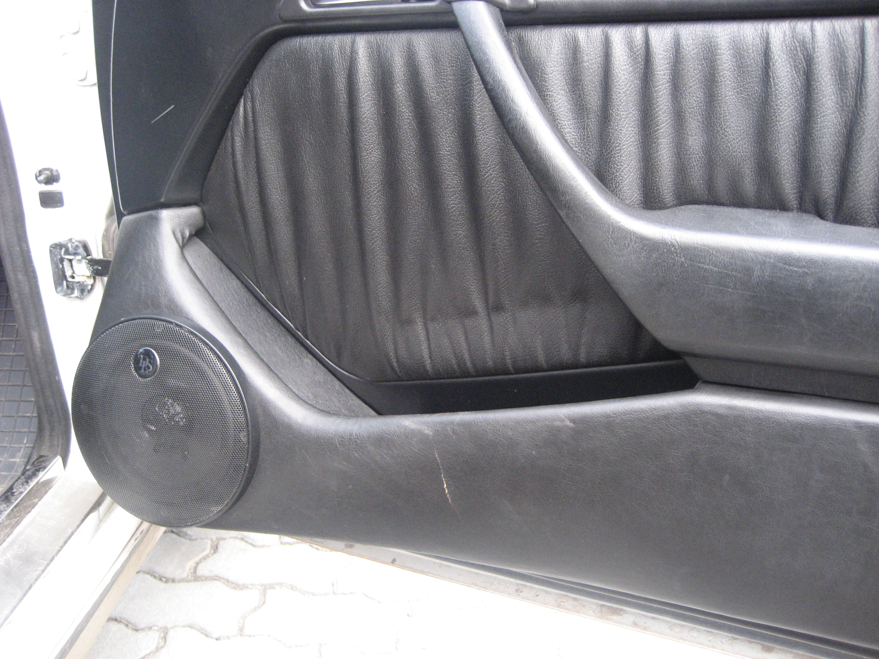

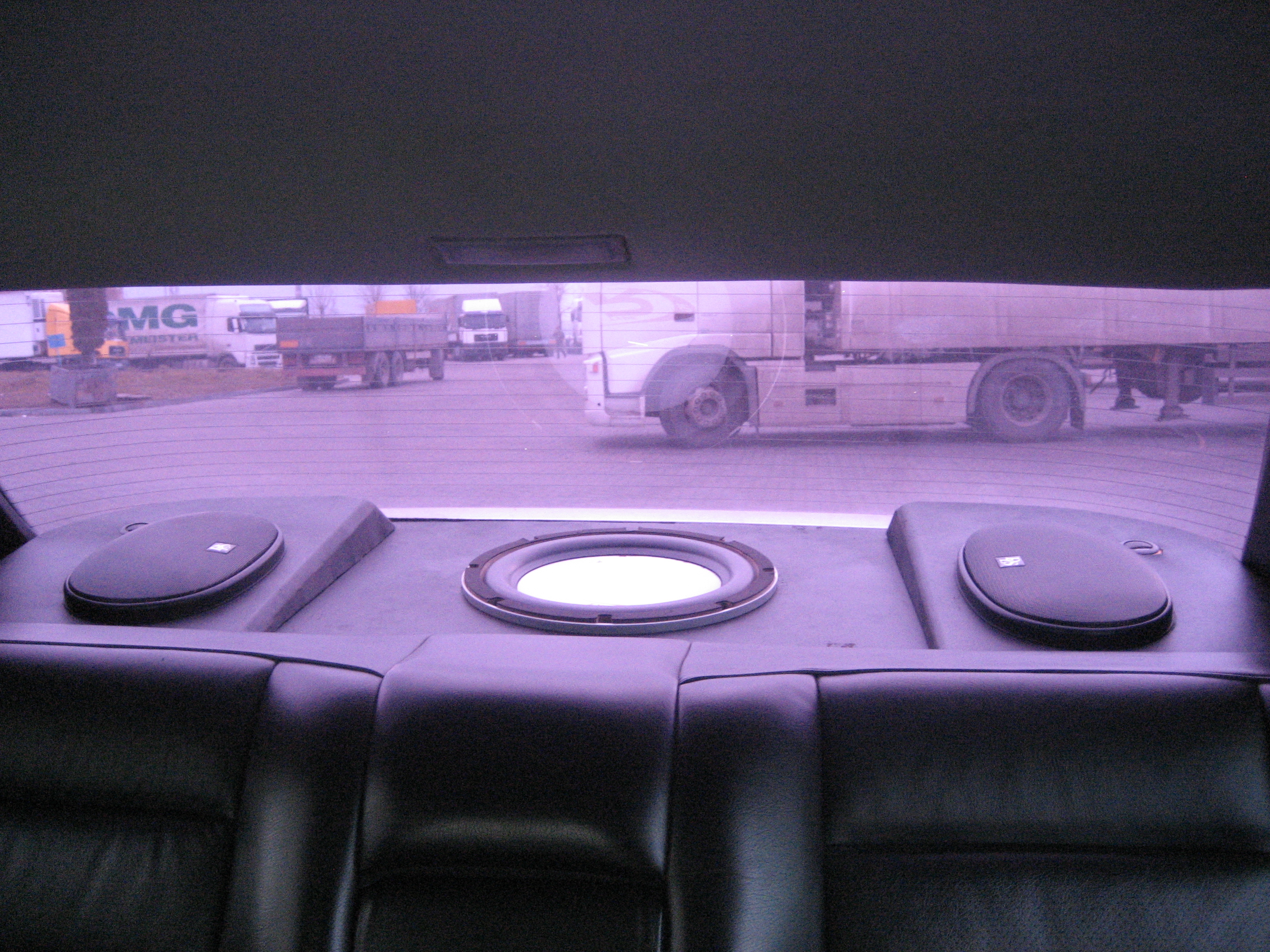

В заднюю полку вставлялся саб , на оддельные подиумы ставились задние динамики , спереди в панель вставлялись маленькие динамики чтоб не резать панель ,в стойки вставлялись пищалки,на передних дверках делались подиумы для динамиков.

прикольно, но чё-то как-то неаккуратно всё :(

согласен, буду исправлять.

звук прикольний , ощущение "внутри музыки", бас мягкий

1. из багажника убрать огнетушитель,делать ему там нечего, его надо в салоне под рукой держать, у меня их 2. так на всякий пожарный.
2.заднюю полку жаль, без подголовников колхоз. есть более аккуратные решения, и акустика отличная и подголовники на месте.
