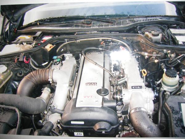

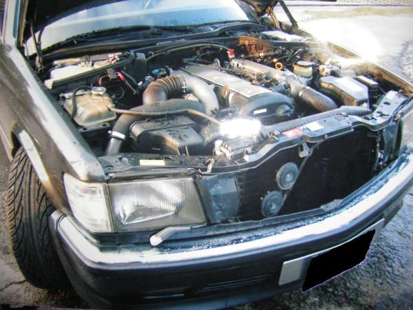

Кстати да, интересно посмотреть... Вот 1GZ видел: y1949_img600x450_1176039449imgp0180_1.jpg y1949_img600x450_1176040017imgp0185.jpg

видел сей колхоз у нас на купе 126м
вот на этом.
есть еще щаз в продае у нас вроде как еще один купарь с таким же.
на том что на фото,я даже ездил.....как то не впечатлило.....
