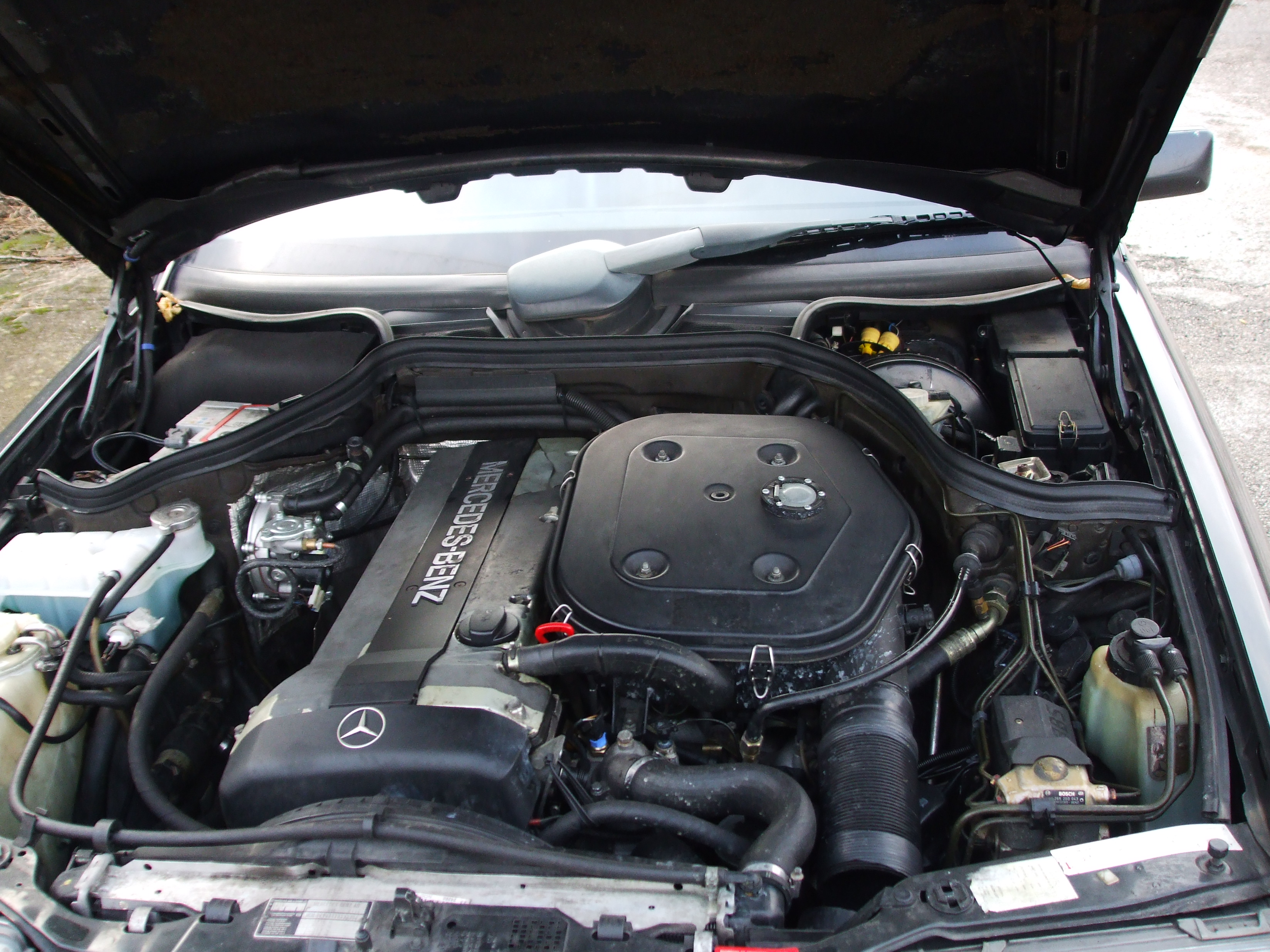

вот внешний вид двигателя моего 104980 3л 24 кл 220лс с КЕ-ДЖЕТ ставился с 90 по93г после пошел с электронным впрыском внешние отличия бросающиеся в глаза воздушный фильтр квадратный слева от двигателя а над двигателем идет воздушная труба
Вот на этом стоит, если можно так выразиться, насос высокого давления (12 очков), в количестве 2 штуки. А на электрическом впрыске стоит насос низкого давления.
