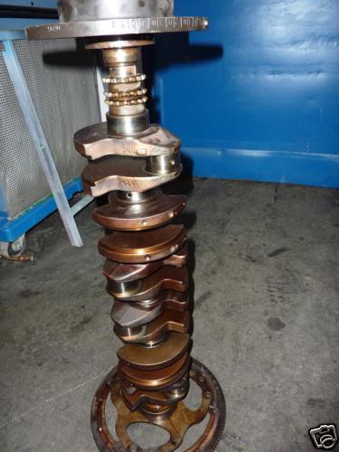

Mercedes Benz AMG C 36 /E 36
Больше ничего не знаю ((((
Вот фотка![]()
Очень сильно волнует вопрос, смогу ли я установить это добро в 103983

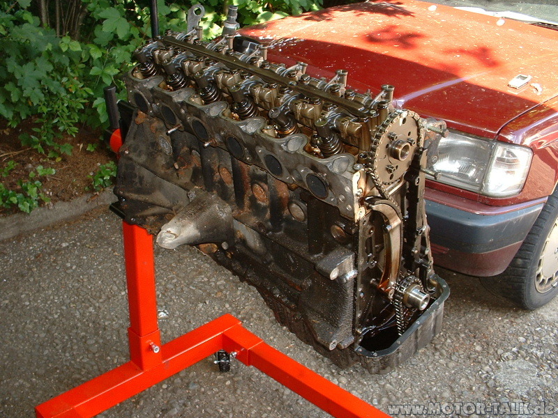

Не вводи в заблуждение, двухрядная цепь на 103ем.
покажи мне пожалуйста ДВУХРЯДНУЮ цепь на 103!!!!! я подивлюсь на это....

Отправлено 14 December 2009 - 22:21
как-то так.
цепь грм на 103 однорядная
+1
однорядная

Отправлено 14 December 2009 - 23:51
где на нем двухрядная цепь?
какого года моторчег ?
Блин, и правда, однорядная. меня все всегда парили, что однорядная только на 102ом.
