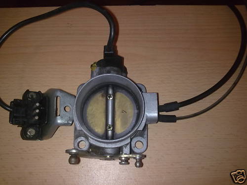

Закрывается до упора.. правда вторую пружину не нашел..есть штанга-толкатель и одна возвратная пружина..
кстати два штуцера сбоку дросселя без заглушек и трубок..а куда они ведут и для чего штуцера?
Возвратная пружина это та, что на первом рисунке (деталь №101) или на фото?
http://www.elcats.ru...g...mp;vin=&ml=
http://www.oldmerin....h...st&p=289150
