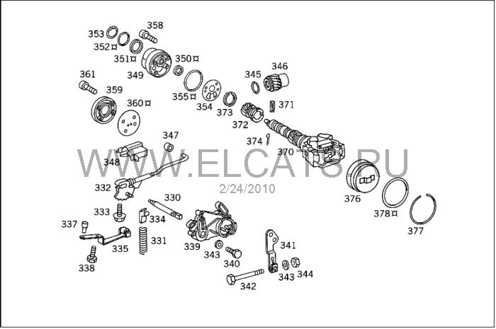

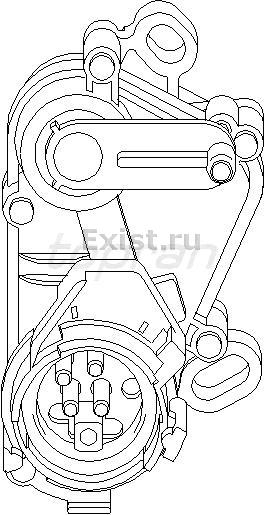

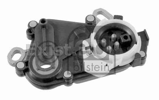

#9 ОФФЛАЙН   ewo1
ewo1
  • Cообщений: 36
Отправлено 24 February 2010 - 22:27
вот такой
