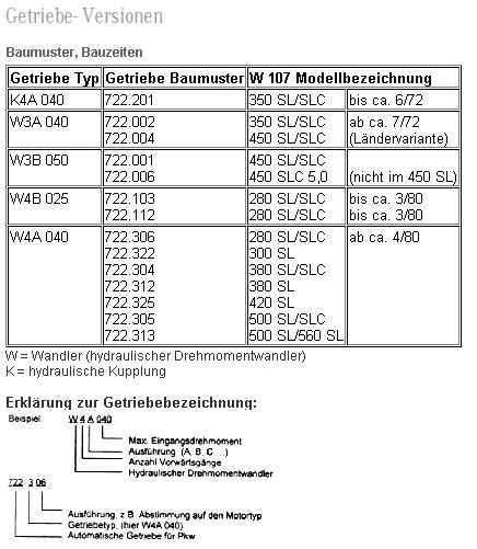

в каталоге указано, что не этот двиг устанавливались АКПП 722.319 и 722.351 типа коробки W4A040.
порылся в инете, нашел табличку в который, как я понял к этому типу коробок относятся:
всязи с этим возникло несколько вопросов:
- типа коробки W4A040 - это что?
- возможна ли установка на 103-й мотор другой коробки серии 722.3хх, например от w124(722.358) или от 110-го двигателя 722.307, в чем принципиальная разница/отличие коробок этой серии?
- всё ли я перечислил, что придётся менять для АКПП?
- вообще стоит ли на это заморачиватся, или забить и купить механику?
прошу помощи.

в принципе коробки одинаковы.
главное не ставиь от дизеля и правильно подобрать транец. транс надо ставить от двигателя такого-же объема.
разница коробок серии это
-количество фрикционов в пактниках(зависит от мощности двигателя)
-скоростной регулятор(от него зависят моменты переключений)
-типом троса кик дауна(со спорт режимом или без)
-трансами
-мозгами(не особо значимо)
-наличием дополнительного насоса(для возможности заводки авто с буксира)
-привод спидометра(электронный или механический)
пункты 2 и 5 под конкретный двигатель можно подкорректировать настройками коробки(вакуумный регулятор, натяжением троса кикдауна...)
карданы разные
стоит не стоит заморачиваться все зависит от того чего ты хочешь от авто. с автоматом динамика разгона упадет жрать побольше будет зато в пробках
спокойнее)))))
и еще совет если будешь брать коробку б/у то лучше сразу ее тащить в ремонт. потратив сейчас денег ты забудешь о проблемах с коробкой на долго. очень долго.(у нас были мерины которые после нашей переборки проезжали по 400-500 тыс км)
