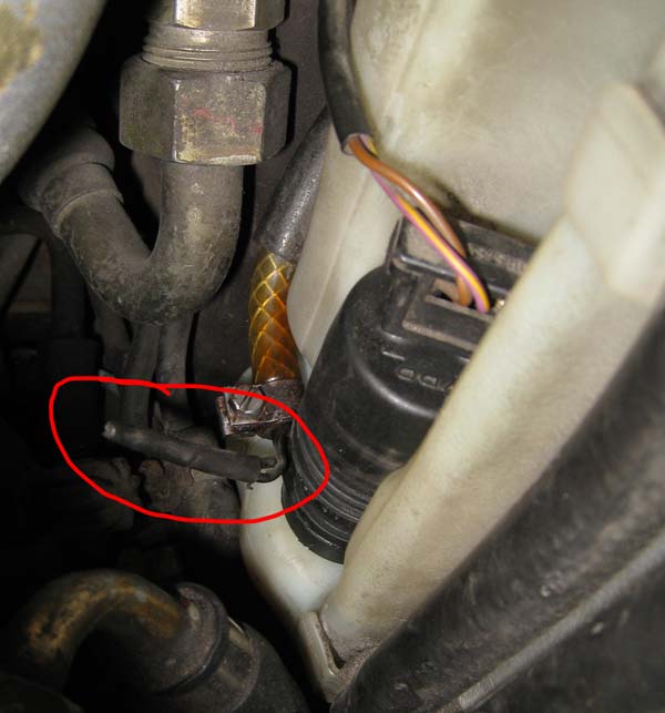

Ребята, как подключить вот эти контакты, чтобы обогрев прыскалок заработал?

не знаю как на цэшке но на w124 рядом с мотрчиком ничего подобного нету, подогрев отдельно идёт=)
а если это проводок подогрева прозвонить его и потом кинуть провода через зажигание=)

Я тут в СТО заехал, заодно спросил. Оказывается этот провод выходящий из трубки так и должен быть законтакчен. Подключается подогрев где-то в другом месте. Еще предохранитель может у меня перегорел. Эх книжки пока под рукой нет посмотреть какой именно.

не знаю как на с-шке, а на 124 все провода подогрева подключаються в капоте у (лобового стекла). Там с права плата подключения обогрева форсунок и шланга, а по середине, заправленно за отбортовку вместе с троиником трубок омывания стекла, соединительный разъем для их подогрева

Это концевая заделка греющего кабеля , без нее кабель не греет, питание должно идти от форсунук омывателя

На капоте есть термореле включения обогрева шланга и форсунок. Расположено оно над болоком предохранителей. Очень часто выгорает или сгнивает в нутри.
по фотке всё верно-у меня был случай на прошлом мерсе:на заправке зимой дым повалил из-под капота,открываю капот дым прекращается-перетёрся этот шланг у петли капота,поехал к электрику,а он говорит:на него НЕТ преда!-тебе повезло,что не сгорел,я поленился честно говоря его слова проверять.Просто отключили разъёмы что в самом капоте и лил незамерзайку просто хорошую и этого вполне мне достаточно,а шланг купил обычный на авторынке,их сейчас полно продаётся по диаметру.
