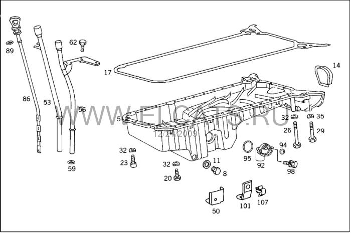

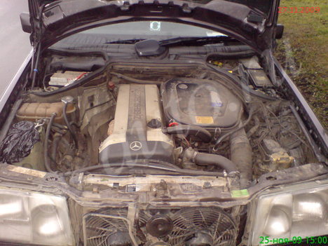

вот фото 104 с KE (что бы не спорить)
вот поддон от 104 мотора....

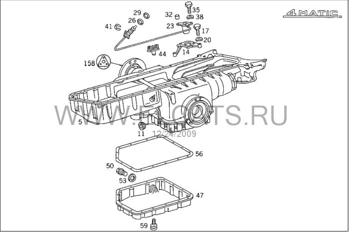

а вот мой поддон
теперь вопрос подойдет ли мой поддон к 104 с КЕ ....(крепления у них одинаковое???)

#6 ОФФЛАЙН   Stiv
Stiv
  • Cообщений: 3366
    W124 E280 АКП 95 год
Отправлено 24 December 2009 - 16:29
Перемиряй крепёжные отверстия подона твоего и на 104 двиге
