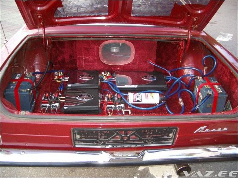

А где размещать второй аккумулятор?
от так примерно :mrgreen: :insane: :lol:
ДА,КАК БЫЛА "ВОЛГА"УБОЖЕСТВОМ ТАК ИМ И ПОМРЁТ В ЛЮБОМ ВИДЕ.
