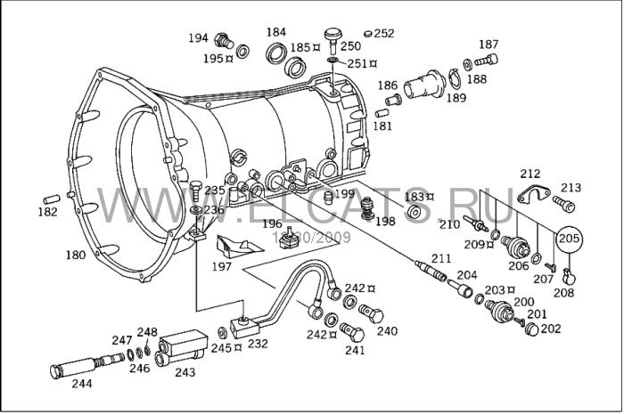

Так вот поворачиваешь на 180 против часовой и снимаешь (это крышка такая с выступом) под ней ключик для регулировки Т-образный! на рисунке 205-модулятор, 208-крышка с выступом 201-сам ключик, http://www.elcats.ru...7045000003.0167
