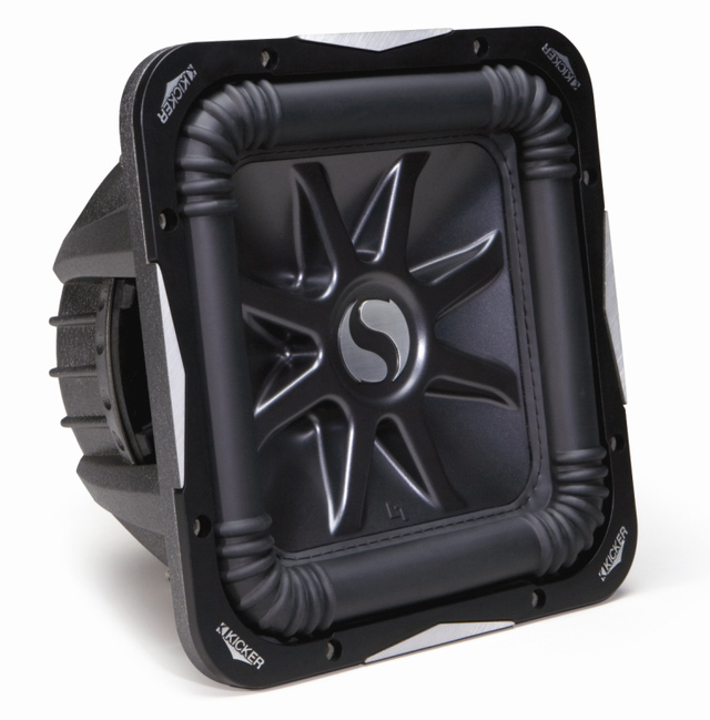

А как на счёт такого например ??
Kicker
вместо аптечки.
Какие ещё производители делают сабы такой формы???
Kicker
видел их часто за подлокотниками ставят, а на место аптечки он не влезет , посадочная глубина слишком большая, надо подиум делать.

Приветствую всех.. вобщем не знаю кто там чего хочет поставить я уже неделю возюкаюсь с улучшением акустики у себя.. обесшумить багажник не точто хотелось бы кому то а нужно, т.к от давления саба дует не только крышку багажника но все что есть металическое там особенно защиту бака, я проклеил СТП-шкой багажный отсек полностью.. плюс под акустической полкой.... там где была аптечка желательно оставить вырез в самой полке. и обтянуть грамотно карпетиком под цвет салона.. для прохождения воздуха - ведь в чем сложна ситуация.. это литым металическим кузовом.. бас очень тяжело проходит.. долбит грубо говоря с багажника на улицу.. в салон тяжело проходит... вижу тут предлагали Кикер квадратненький эта темка не плохая если усилитель киловата на 1,5.. у меня стоит киловатник корпусник кикер из серии Ес.. в багажнике, плюс усилитель СПЛ ... что касается установки задних динамиков то необходимо сделать отверсия в метале под ними хотя бы по размеру магнитов.. иначе объемного баса не добиться во всяком случае мне не удалось хоть и подиумная деревянная полка .. примерчик своего мог бы вылажить в фото но не умею их прикреля-ля-лядь
В багажник не хочу, у меня там никогда порядка нет, вечный хаос. Да плюс ещё и сырой он всегда.
Подиум сделать не проблема. Я пока собираю информацию, как что правильно сделать.
