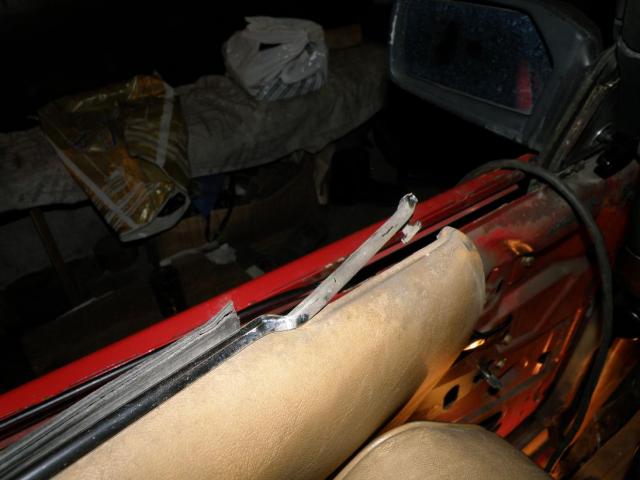

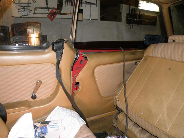

Фотографии, как снимал обшивкуИзображениеИзображение
