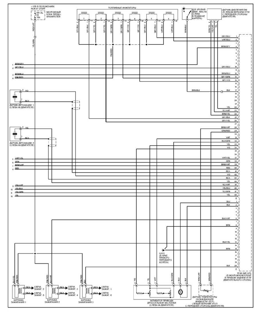

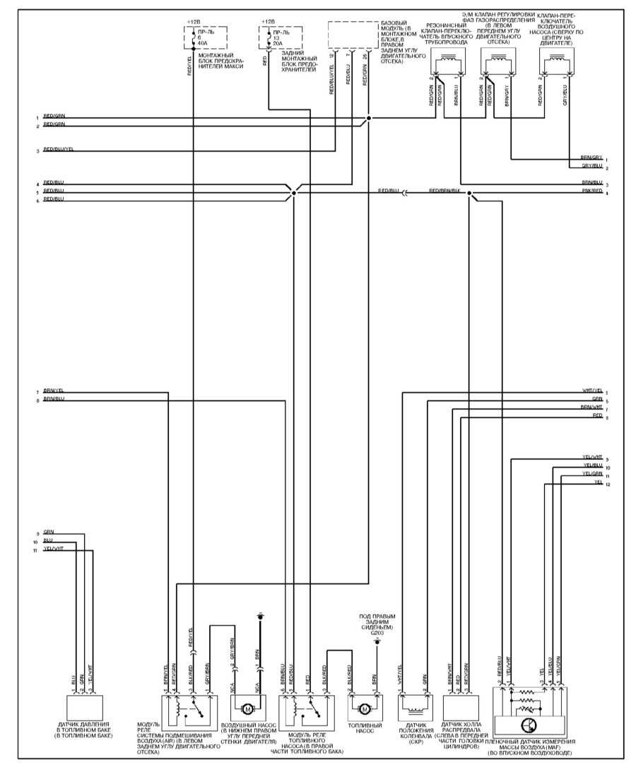

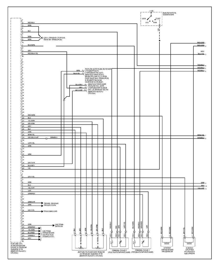

Отправлено 30 December 2009 - 18:04
Спасибо.Но в этих схемах нет иммобилайзера
Куда он цепляеться и как рулит мозгом и как мозг видит иммо?И можно ли удалить его из прошивки?
