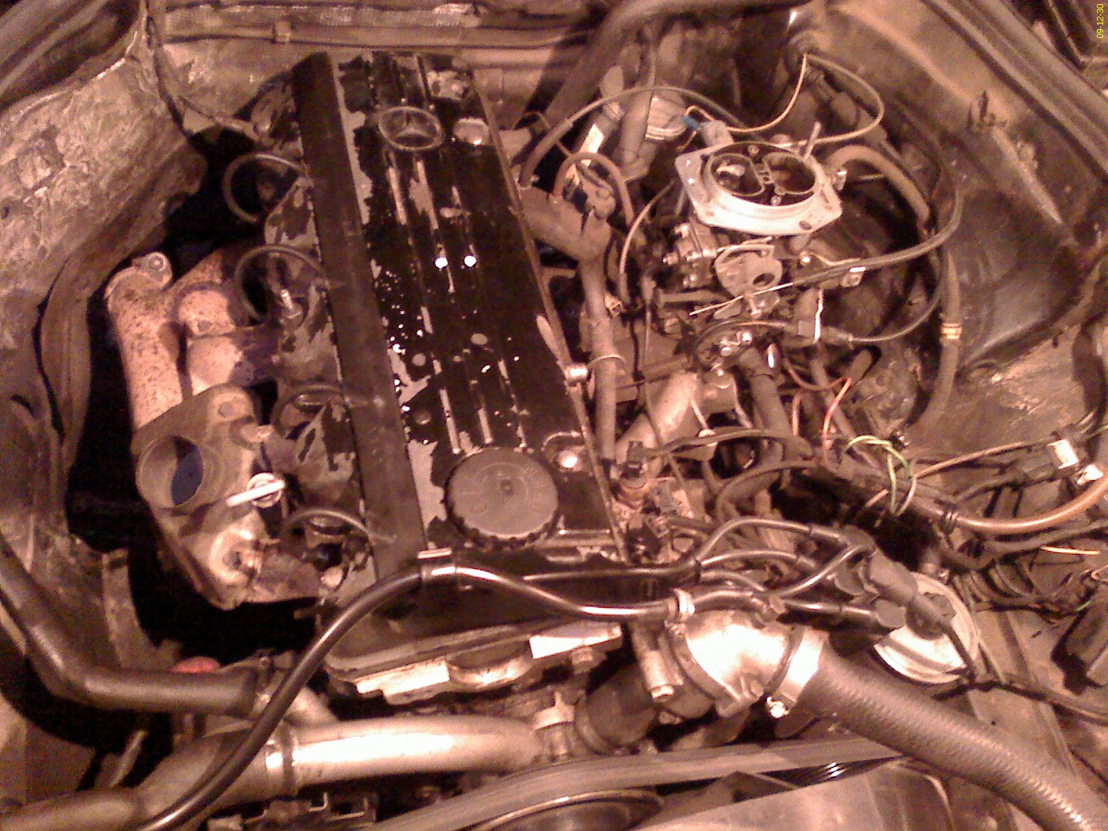

Достался мне сей аппарат от знакомого который на нем отъездил 6 лет.
Двигатель не родной (стоит 102920101.....), а родной стуканул((( стоит разобраный. Старый хозяин сказал что движок обьемом 2.3 и без гидрокомпенсаторов. В салоне стоит подсос
как можно узнать полную инфу о двигателе:
1. год выпуска
2. реальный обьем
3. на какой модели он стоял ранее

с наступлением морозов перестал заводиться :bangheat:
ВВ заменены , свечи тоже, искра есть. В чем м.б проблема.
P.S выкручивал свечи- черные и влажные, закидывает,
откуда может быть масло в воздушном фильтре :redface:
>Mercedes W124...5МКПП...1988г.в...102.920+карб2108....Черный)))
Искры нет, раз закидывает свечи.
Объём по-моему можно узнать, сняв клапанную крышку, там внутри на стенке будет написано типа 2.3. Но я точно не знаю, могу ошибаться.

объем можно узнать по 6 первым цифрам мотора
по сабжу-ЖЖЖЕСТЬ!!!!!

БЛИН Я действительно ошибся
вот он http://www.elcats.ru...t...mp;vin=&ml= :bangheat: :redface:

Прально 102 - ой от W123 2,0 !!!!
WDB12322312122605 / 102.980 / 722.122
