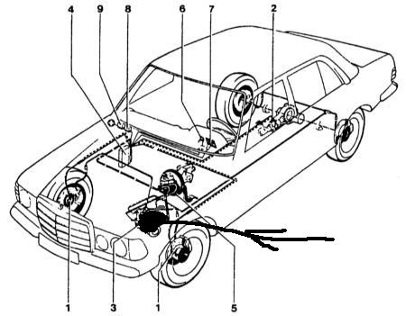

3. Есче сегодня с тягача пробовал, не получилось, под копотом, слева возле бачка омывателя на арке колесной(см рисунок)rm_106a_big.jpg коробочка, так вот из нее были слышны щелчки, что это за она?

Щелчки это нормально, это рэлюха свечей как я понял.
Если при этом морозе плохо заводиться наверное плохо дело с компрессией (возможно надо клапана отрегулировать, это болезнь в 615 моторах).
Интересно почему с буксира не завелась. Этот мотор при любой компрессии с буксира запускали, самое главное разогнать хорошо :mrgreen: .

Здрасте! С наступившим! В целях диагностики реле свечей накала можно использовать лампочку, подключаяя ее к массе и проводу на свечу- если пальчиковые свечи. Если реле не пашет можно вывести свечи на кнопку через реле как временную меру. Кстати при морозе более сильном заводится? Если нет то вероятно низкая компрессия.

Лампочкой можно проверить, только работу реле. При нерабочей свече, напряжение на неё всё равно будет подаваться. Проще всего проверить свечку куском провода, прижав один конец к контакту свечи, а второй к + АКБ. При исправной свече, должно наблюдаться весьма сильное искрение.

Проверить свечи можно не выкручивая их. Берём кусок провода. Одним концом, провод прижимаем к контакту свечи, не выкручивая её, и не снимая с неё штатный провод. Второй конец, приставляем к клемме + АКБ. При исправной свече, между клеммой аккумулятора и проводом, должно быть искрение. Если искр нет, только тогда свечу следует выкручивать .
