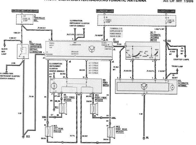

Собираюсь ставить новую магнитолу. Кто как решал вышеназванную проблему?

Спасибо, Jaroslav. Да, этот девайс не только значительно увеличивает выходное сопротивление усилителя (это ухудшает звук и отбирает часть выходной мощности усилителя), но и не позволяет использовать все четыре канала магнитолы. Прокладывать новую проводку, конечно, слишком радикально, так как много придется разбирать. Поэтому и хочу прояснить можно ли более менее просто удалить этот регулятор и подключиться напрямую к каждому динамику используя штатную проводку.

Denwer, можно выкинуть этот регулятор и запараллелить левый фронт с левым тылом и правый фронт с правым тылом, но это приведет к тому что общее сопротивление нагрузки на канал составит 2 Ома, что недопустимо и кроме того при такой коммутации будут использоваться только два канала магнитолы из четырех.
Я приблизительно представляю как можно все сделать правильно используя штатную проводку, но хотелось бы услышать тех кто это уже сделал.

Если мне склероз не изменяет, на этот регулятор выведены все динамики, имеющиеся в машине. Поэтому прни помощи батарейки выявляем кто где, подпаиваем провода и вуаля.

Схема примерно такая вот:
Вроде не сложно?.

Недавно и передо мной встал вопрос. Используя штатную проводку, можно сделать следующим образом: передние динамики подключены к регулятору через штекер-гнездо, которые находятся в отсеке для магнитолы (они довольно большие их видно сразу), отключаешь там динамики и подключаешь сразу к магнитоле, задние - разбираешь пресловутый регулятор и подключаешь провода напрямую (в обход реостата).
P.S. сам еще не делал этого, но собираюсь сделать как появится время.

seka, так и сделал. Все получилось. Только оправу магнитолы вставил в штатное место с большим трудом - пришлось немного подпиливать пластик. Получается нестандарный типоразмер у 124 типа. Причем саму оправку даже закрепить как следует нельзя, хотя она настолько плотно сидит, что это и не нужно.
