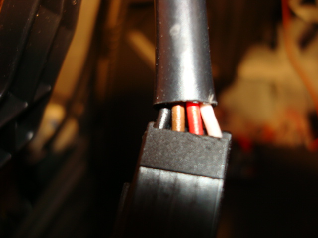

неработает мотор подголовника.
снял его и хочу естественно проверить, но как ?
к нему подходит 4 провода.
какой + ?
какой - ?
что за другие 2 провода ?
какое напряжение можно подавать нанего ?
нехачу поврдить его.

на фото фишка та которая входит в этот мотор подголовника. там видно что 4 провода.

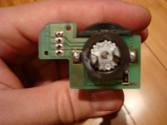

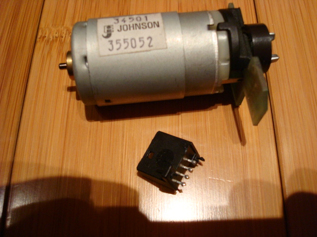

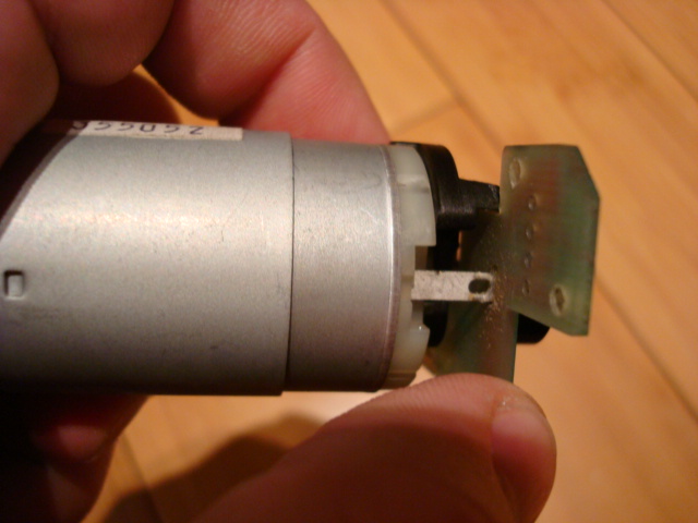

снял мотор, обнаружил что пайка поотпадывала. сейчас надо пропаять. (контакты) мотор живой !
