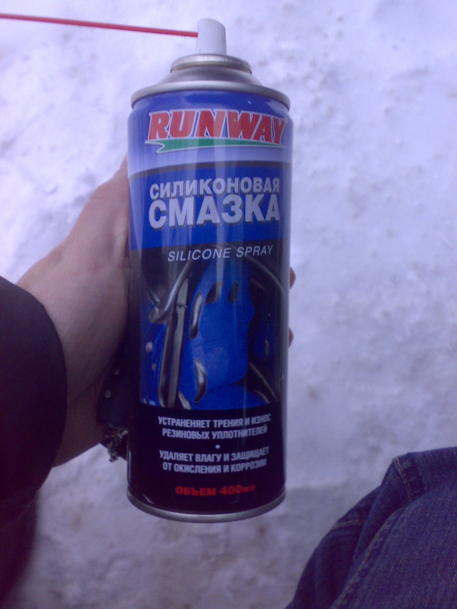

А что за силиконом пользуетесь? Пожалуйста, можно фото?

Отправлено 05 January 2010 - 11:29
Такая же фигня, не знаю что это такое. Поменял ремень, через 1000 км засвистел вот так как у вас.
сначало брызгал совдепосвким какимто( нашел в старых запасах)
сейчас купил простую силиконовую смазку в ленте 500 мл за 60 рэ
WD не лить она с проникающим свойством а надо только смазать!
сейчас сходил сфотал
ремонт люков Mercedes
#13 ОФФЛАЙН   BAF.F1
BAF.F1
    пешеход
  • Cообщений: 4847
  • Город:Кубань
Отправлено 05 January 2010 - 12:34
Благодарю за фото, надо попробовать, а то страшно звенит/свистит.

У меня ремень Continental новый, пробег 2000 км, визжал, чавкал, в общем люди оборачивались. Я не выдержал и вот этим чудом долго-долго распылял внешнюю и внутреннюю стороны ремня на хх. Долго делал, для того, чтобы на всю длину смазалось этой смазкой - звуки исчезли, совсем нет свистов, визжании, чавканий. 50 км проехал, пока тихо.

на счет царапин не знаю, визуально просто чистые шкивы. ремень у меня тоже Continental новый, решил ничем не брызгать на него

Почему? Побочные эффекты есть?

До этого стоял ремень тоже не дешевый, grates помойму (могу в названии ошибиться),ему месяц был, тоже были поскрипывания, воспользовался спрей-смазкой для ремней, свист стал постоянный, когда я его снял, было такое ощущение что его обмазали резиновым герметиком, а потом пытались оттереть, отчистить я его так и не смог. и еще, визуально в контике сами клинья шире чем в grates, может это влияет на чтото, не знаю
