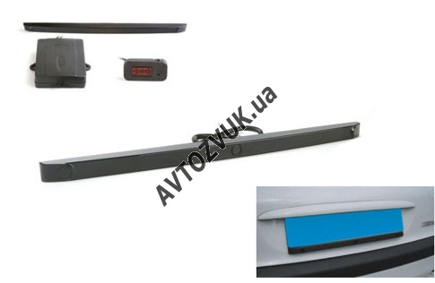

Выскажите мнение по установке такого девайса:
его преимущества и недостатки, может у кого стоит уже такой?
http://www.avtozvuk....nfo.php?id=5091
Фото с сайта.

И толку от него? От рамки до углов слишком далеко, и остаётся риск их помять.

Был похожий, машина с таким уже пришла . Там на зеркало заднего вида вывадилось кол-во см до припятствия ,от 150 см . и пищала ужасно(особенно в пробках), что и послужила её снятию.А вообще когда в тёмный гараж задом, незаменимая вещь

Думая легче камеру заднего вида установить чем такую фигнюшку и толку будет больше.

Чё то я не понял, как этО он у тебя в пробках срабатывал? задний парктроник вешается на задний ход! если ты конечно в пробках пугаешь окружающих путем включения задней ))))))))
и споры по поводу того что лучше, камера или парктроник уже жевались тут неоднократно, моё мнение троник гораздо удобнее и дешевле, обычно я на него и не смотрю, достаточно и звукового сопровождения.
на сколько я понимаю на 123-м проблема в том что бампер железный а парктроник в железо типа нельзя вставлять, будет не правильно работать, вот если бы кто знает предложил бы решение данной проблеме, вот это былобы здорово!
коррроче, надо придумАть как в 123-Й бампер вкорячить классический парктроник вот и будет счастье!

а чё тут думать то! у тебя бампер пластиковый!
1500 р. и час работы! и будишь как артист, задом гонять! очень удобно!
я себе на тойоту ставил троник "шоу-ми", 1250 р. понадобилась дрель, изолента и насадка (насадка в комплекте). брал потолочный, он и в зеркале как надо отражается и если через плечё паркуешся тоже всё видно, даже пасажиры не мешают, уже пол года всё отлично работает! тупо подсоединил на лампочку заднего хода и в пробках не пищит ))))))))))))))
Дык в бампере есть резиновая вставки. Можно в них вставить.

твоя правда! но как то на форуме ктото писал что всё ровно будет работать не правильно изза помех и всё такое. вобщем тут без метода "научного тыка" не обойтись!
господа однофорумчане, кто реально пытался или всё таки поставил в бампер 123-го датчики, поделитесь опытом, тупят датчики в железе или резиновой проставки достаточно для нормальной работы и всё такое.
то АВТОР: конечно троник в пластиковой рамке номера и монтировать легче и т.п. но учти что он стоит выше и глубже чем бампер, такие рамки больше подходят для современных ТАЗиков типа 110, 115, ну и всяких др.иномарок у которых тоже номер в бампере.......

Не думаю, чт в резине будут помехи. В пластике нет помех.
