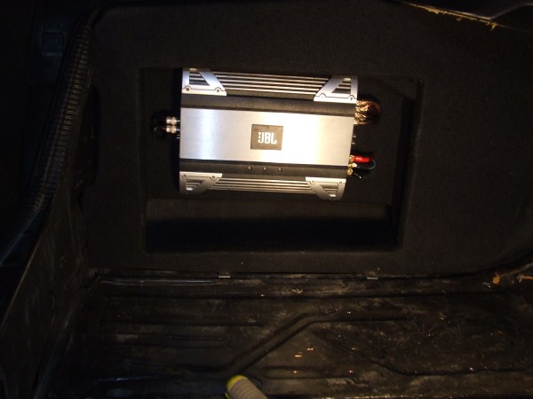

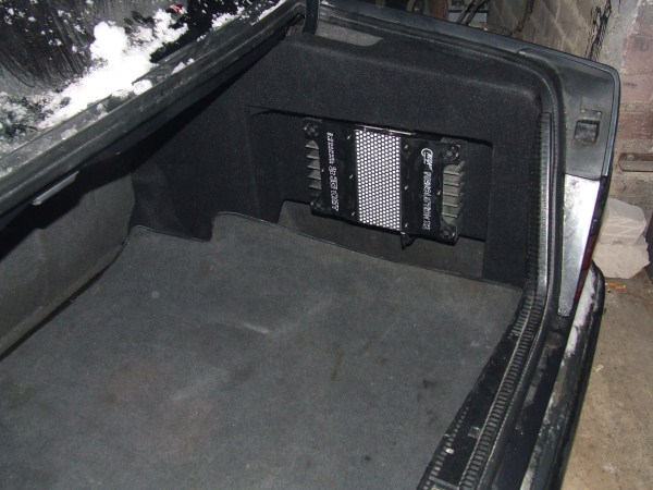

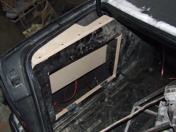

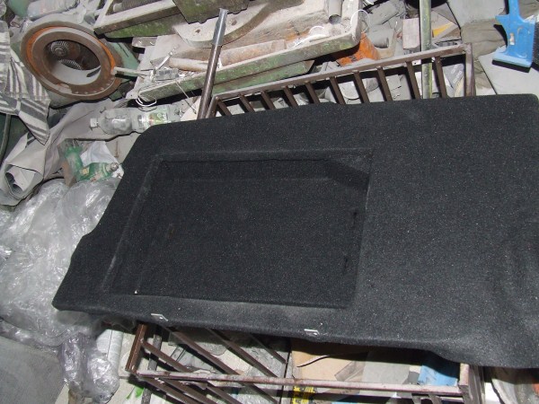

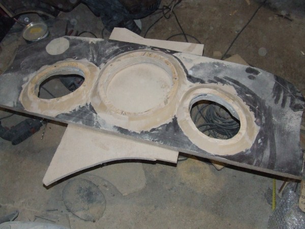

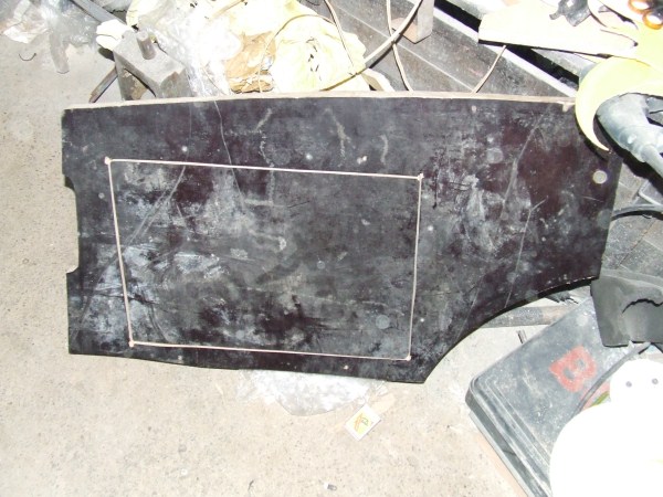

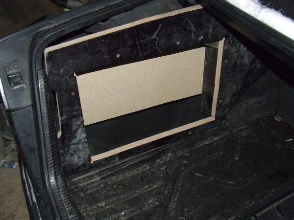

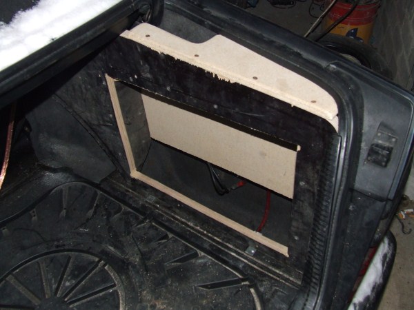

осталось поставить дверки закрывать усилители

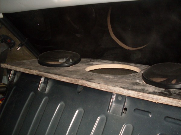

Отправлено 09 January 2010 - 00:14

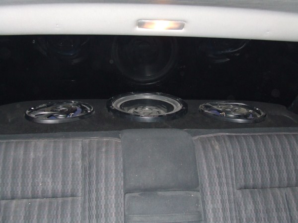

полка есчо

    C124
Отправлено 09 January 2010 - 00:33
Маладец! Респект за работу! :super:
В багажнике все зачетно соорудил-гармонично смотриццо! Можно было б еще подсветку усилителя сделать.
А динамики в полке на фоне салона как-то инородно выглядят на мой взгляд :grin:
C124 230 CE 92г.,АКПП, WDB1240431B740574, уже чоррный

#5 ОФФЛАЙН   nova
nova
  • Cообщений: 2820
  • Город:Вильнюс, Литва
Отправлено 09 January 2010 - 01:01
саб с овалами играют в одном объеме? :roof:

#7 ОФФЛАЙН   KMG
KMG
  • Cообщений: 52
    123ce
Отправлено 09 January 2010 - 01:19
Отлично получилось! :applause:
Какая модель усилка, тот который не JBL?
p.s. Овалы можно было не ставить, никчему они там.

#8 ОФФЛАЙН   AGA500
AGA500
  • Cообщений: 230
  • Город:74rus
Отправлено 09 January 2010 - 06:29
В плане багажника, прикольно смотрится, а вот с полкой... хотя если нет автоматических подголовников, может и не плохо. Но родную полку я бы так не уродывал ИМХО. 8-)

#9 ОФФЛАЙН   Denwer
Denwer
    s4astliw4ik на белом мерсе:)
  • Cообщений: 3192
  • Город:Казахстан,Кокшетау
Отправлено 09 January 2010 - 11:54
вот это да уважуха как говорится за проделанную работу :super:
а можно по подробнее про изготовление кармана под усилок и способ его крепления :idea:
#10 ОФФЛАЙН   tolian1976
tolian1976
  • Cообщений: 15
  • Город:литва.вильнюс
Отправлено 09 January 2010 - 13:23
крепится двумя саморезами снизу,он,т.е. карман под усилок оцень плотно заходит,даже можно и не крепить.Делаеш запас проводов что бы когда отодвигаеш карман можно было помениат лампочки не отсоеденяя провода от усилка
124,2.5 турбо дизель,автомат,1991 год.
#11 ОФФЛАЙН   tolian1976
tolian1976
  • Cообщений: 15
Отправлено 09 January 2010 - 13:26
подголовников нету,и не было при покупке мерса.да и полка была вся как моя жызнь:) так цто особых изменений в конструкцыю не внёс:)
#12 ОФФЛАЙН   tolian1976
tolian1976
  • Cообщений: 15
Отправлено 09 January 2010 - 13:37
на счёт овалов может ты и прам,но работа сделана...по идее можно по д понелю отгородить овалы от суба.Там очен много места и магниты овалов невыходят в багажник,надо толко дыры закирыт,и под понелю отгородит саб от овалов фанерными перегородками.Получится цто саб будет играт в багажник,а овалы под панель,на каждый овал полуцится примерно по литров7-8 обёма ,можно есцио рядом с овалами дырки сделат цтобы они коцяли в салон.Ну не знаю ,вот у меня такие мысли,правдо панель уже оптянул,ткан пойдёт вон

Отправлено 09 January 2010 - 13:40
mega kicker 2-360
