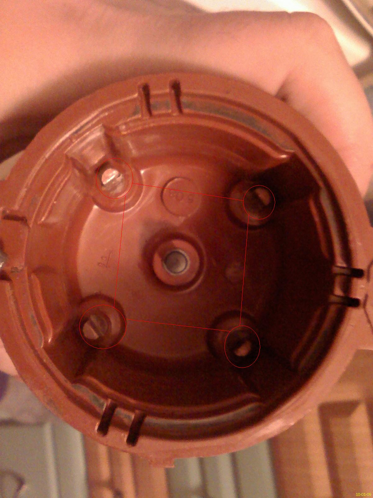

Снял крышку, отмыл, возникли вопросы:
1.что может служить причиной замены
2. внутри крышки 4 полу-цилиндра, они полностью из меди или только ею (медью) покрыты?

крышка изношена когда, оно видно. на этих 4х полуцилиндрах, с нутра выгарает, либо значительныен углубления, либо окись. бегунок стоит новый, если не ошибаюсь, рублей 200. Менять лучше обе делали сразу и не заморачиваться
