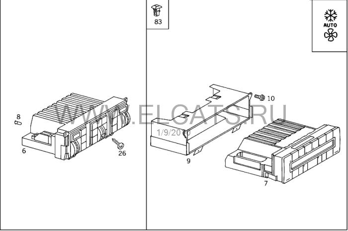

Перегорели лампочки подсветки блока управления климатом W-140. Что-то не найду их в EPC. То что нахожу 1.2W, а там установлены 0.5W - 2 штуки. Вставляются в блок сверху в специальные ниши.
Блок под номером 7

Уерены что именно лампы? проверяли на прозвон их?
Лампы надо оригинал заказывать. Стоят рублей по 90-100 за шт.
Или искать Осрам. Можно воткнуть диодные,они точно ничего не попалят.

Сами лампы очевидно! в магазинах с ними действительно напряженно.
Я неправильно сказал про Осрам. Надо искать
NARVA 17006 BAX blue-lily 0,4 Вт патрон BX8,5d
Это в обычных запчатях.

Ищу именно лампы. Оригинальный номер установить не получается, немогу найти их в EPC.

Спасибо Корнелий Шнапс. Хочу еще уточнить, а если воткнуть большего номинала, то что? Да кстати в W-210, помоему, стоит на 1.2W.
Да и еще может кто знает номер патрончика, куда ее вставлять.
По поводу светодиодов, я не против, только какие ставить чтоб рассеивали в разные стороны, любят Мерсовцы свет подсветки распространять по линзам.
Расплавится окружающее пространство (пластмасса, световоды).

В двухэонном климате нат световодов. там подсветка ЖК дисплея.
Вполне и 1.2 Вт потянет, но регулировка яркости идет от приборки по Кан шине.
И проверять работоспособноть электроники работать на повышенной мощности я бы не стал.

Нет Корнелий Шнапс в моем двухзонном климате есть световоды на подсветку кнопок управления вокруг ЖК дисплея. Кстати при включении габаритов на всех приборах и кнопках подсветка включается сразу, а на блоке управления климатом с некоторой, порядка 1-2 сек., задержкой, такое ощущение, что подсветка климата идет не напрямую от приборки, а через какой-то блок в самом климате.
ЗоМер, то что советовал Корнелий Шнапс скорее всего подойдет, но штатно установлена лампа бесцокольная с пластиковым кожухом вокруг контактов, которая вставляется в поворотный патрончик.
Так лампы подсветки все бесцокольные. Надо искать 0,4 ватта.
Сейчас полно светодиодов с большим углом рассеивания.
климу диоды подсвечивают, как уже писалось выше, поэтому на блоке климы с задеркой подсветка включаеться, это особенность диодов што ли :) по другому не знаю как обьяснить=)
Я ж написал ! никто не читает что ли? посветка блока климата управляется по КАН шине от приборки.
В блок приходит сигнал управления и электроника вкл., выкл. и меняет яркость подсветки.
Поэтому в то время как подсветка самой приборки меняется плавно(аналоговое регулирование), подсветка климата меняется ступенчато.
